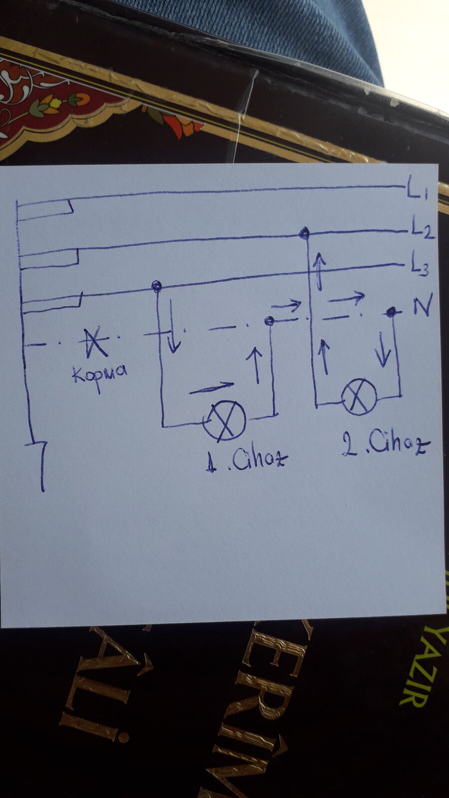

Mavi Nötr Yanlış Bağlanmış!
nötr sistemden çıkınca nasıl notr hattından faz gelebilir ki ?
Bak ne güzel geliyor aslan delikanlı.
peki nötr oluncada sistem bu şekilde çalışmaz mı kafam karıştı
Potansiyelin ( gerilimin ) yüksek olduğu noktadan düşük olduğu noktaya yani nötr noktasına doğrudur akim istikameti her zaman . Olmadığı durumda devrenin tamamlandığı istikamettir .
Edit : Aslında bu çok kaba bir izah . Üç faz dengeli ve dengesiz sistemler bilgisi olmadan ince teferruatini kavrayabilmek biraz zor .
anladım cok teşekkür ederim
