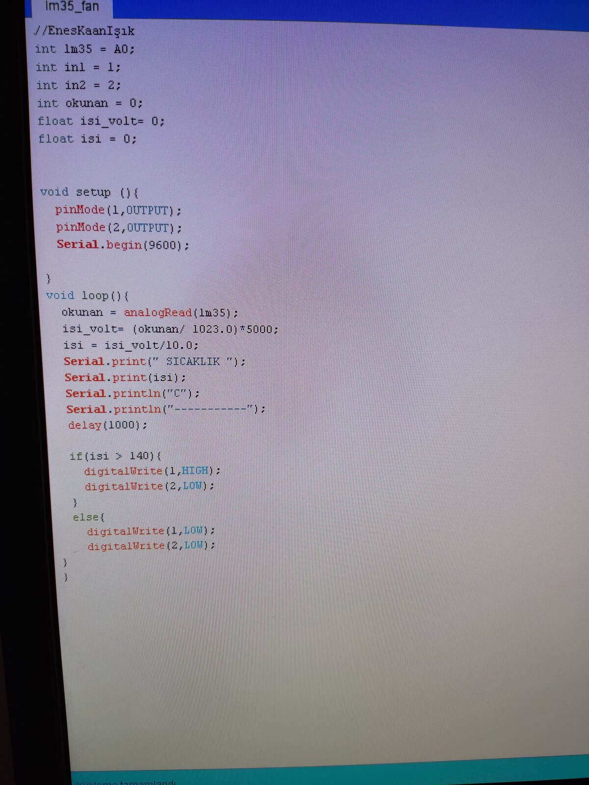

Lm35 oda sıcaklığını 140 lı derecelerde gösteriyor sebebi nedir acaba kodlar doğru bağlantı dogru
140 milivolt dur o görünen değer.
Kodlarım bu şekil derece olarak çıkması gerekmiyor mu.
İsi> 140 ifadesine aldiris etmeyin
Lm35 sorunlu bi alet eğer yanlış değer gösteriyorsa bir daha düzgün değer göstermeyecek demektir. Ben çöpe attım. D18B20 kulllan. Çok kararlı ve pozitif sıcaklıklarda çok hassas.
