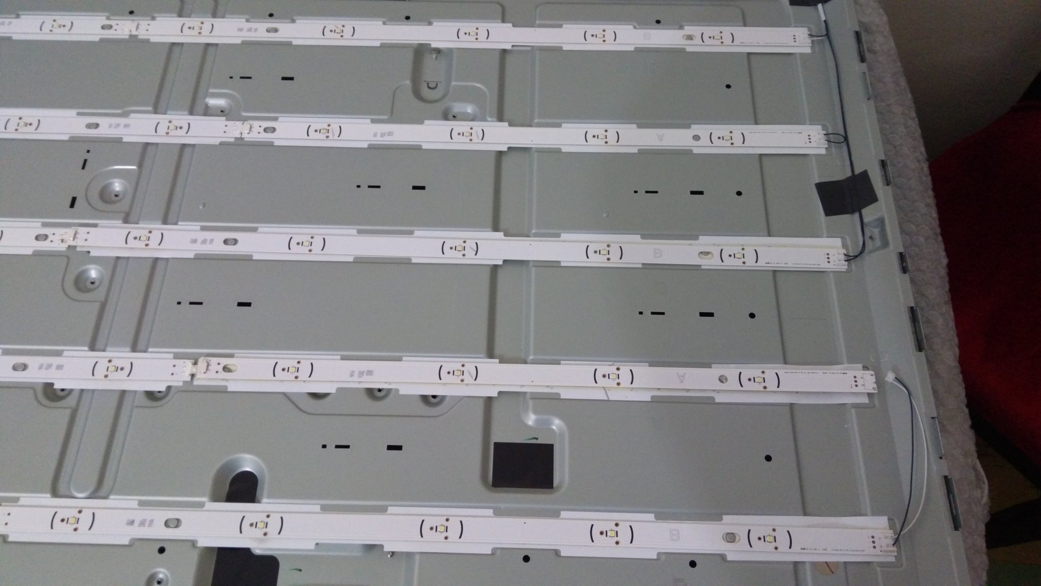

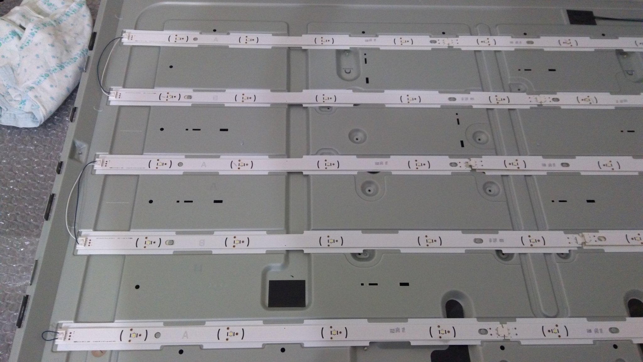

Beko 50 inc tv led barlari arizaliydim sifir siparis ettim. Led barlari takar takmaz baktim calismadim. Voltajlari kontrol ederken led driverin 24 v hattindaki sigortanin attigini gordum sigortayo degisirdim tv calismaya basladi.
Tuhaf tuhaf seyler oluyor.

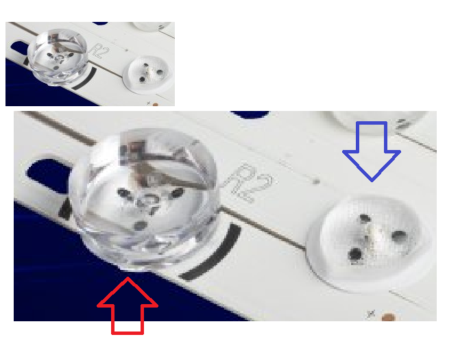

Numaralarını kontrol ettim hepsi tutuyordu. Yanılmıyorsam 5+5 şeklindeydi. 5 kısa 5 de uzun. takım olarak hepsi değişti.
foto led ( tane )
hangisi idi
kırmızı ok olandan
mavi ok olandan
arkadaşın başına gelen olay

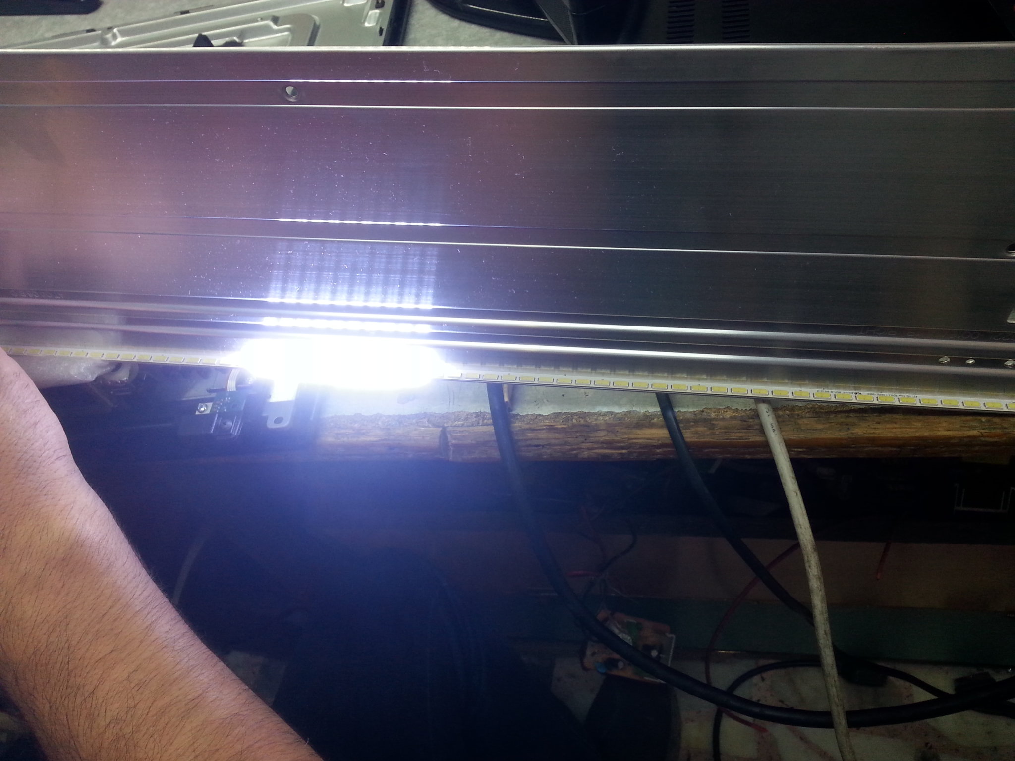

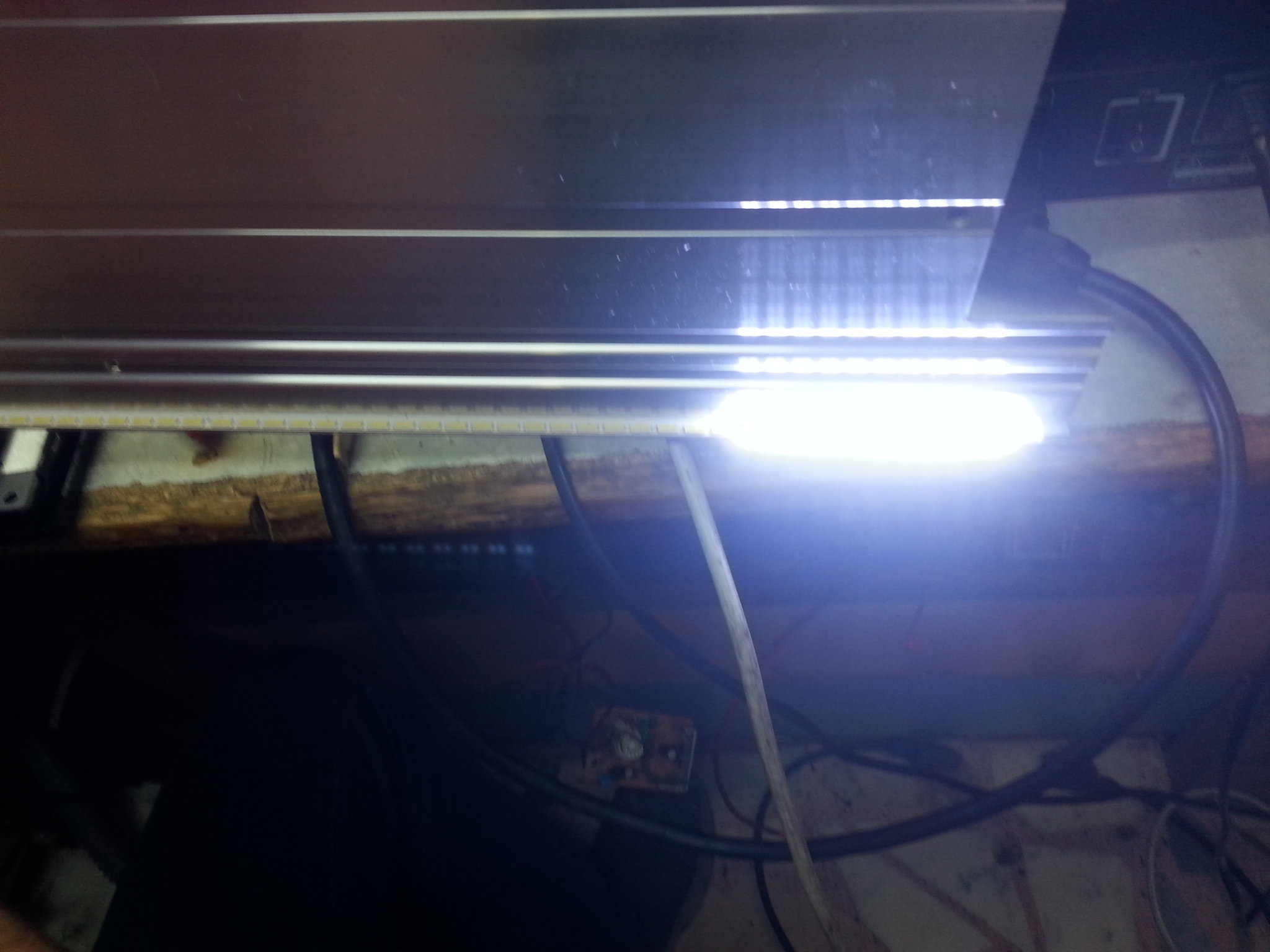

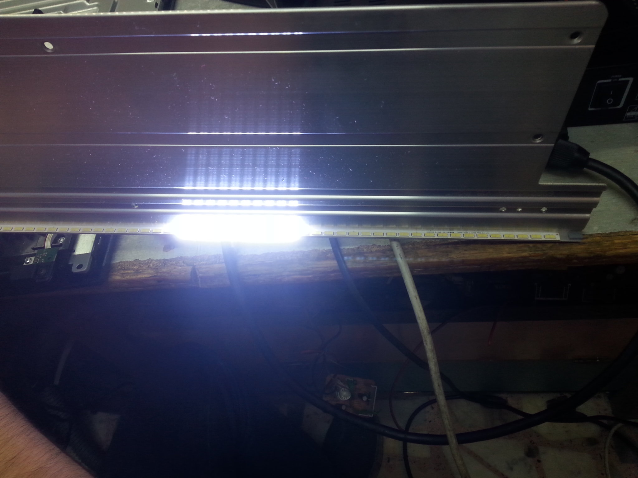

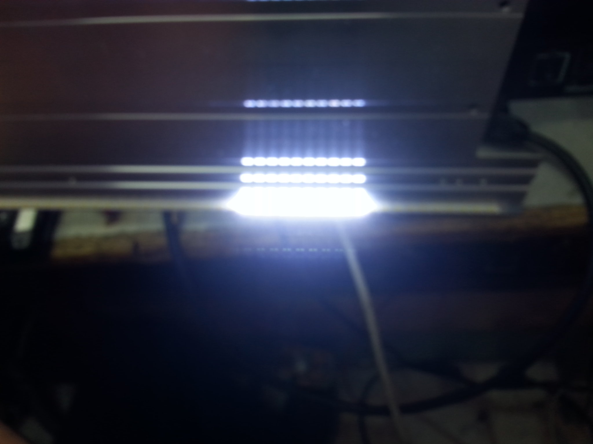

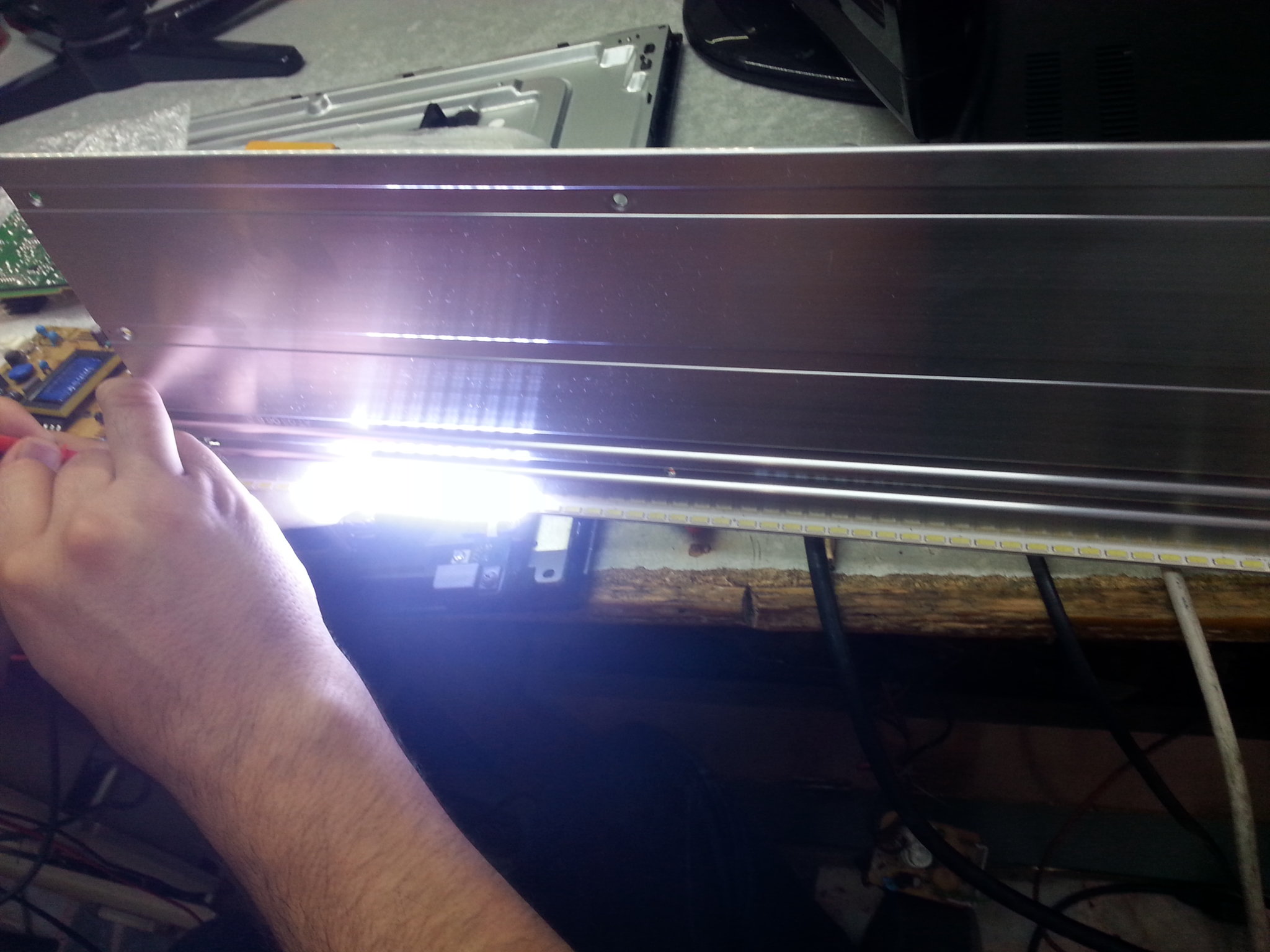

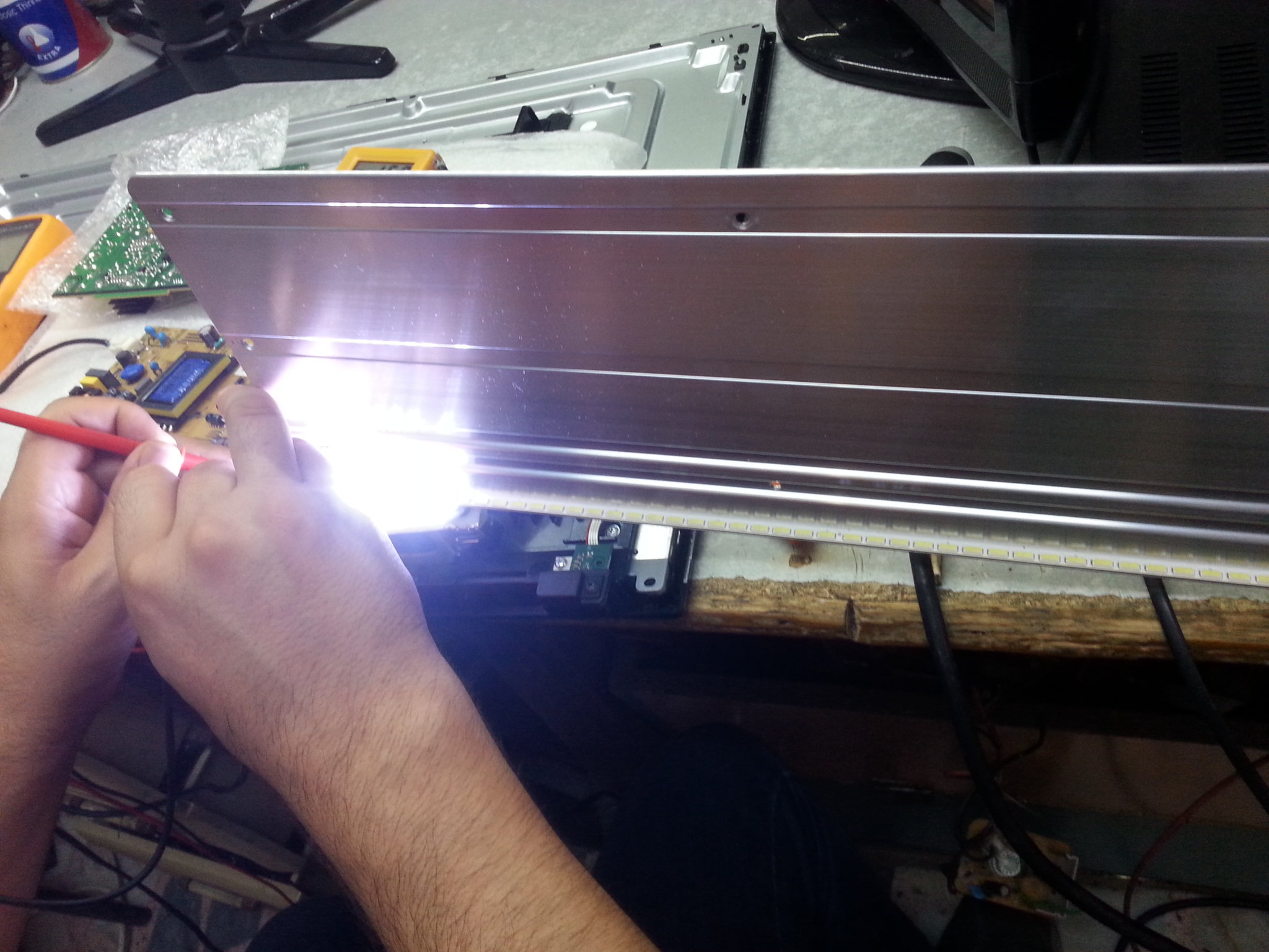

tüm led çalışır test fotosu ( 1 grup 10 led ) 6 sıra x 10 led = 60 led
tv ye takınca çalışmıyor
başka led alındı takıldı sorun yok
Kırmızı ok ile işaretli olan ledden.
takmadan önce led barları test etmişmiydiniz ?
bir tanesi led bozuk ise görüntü gelmez .
