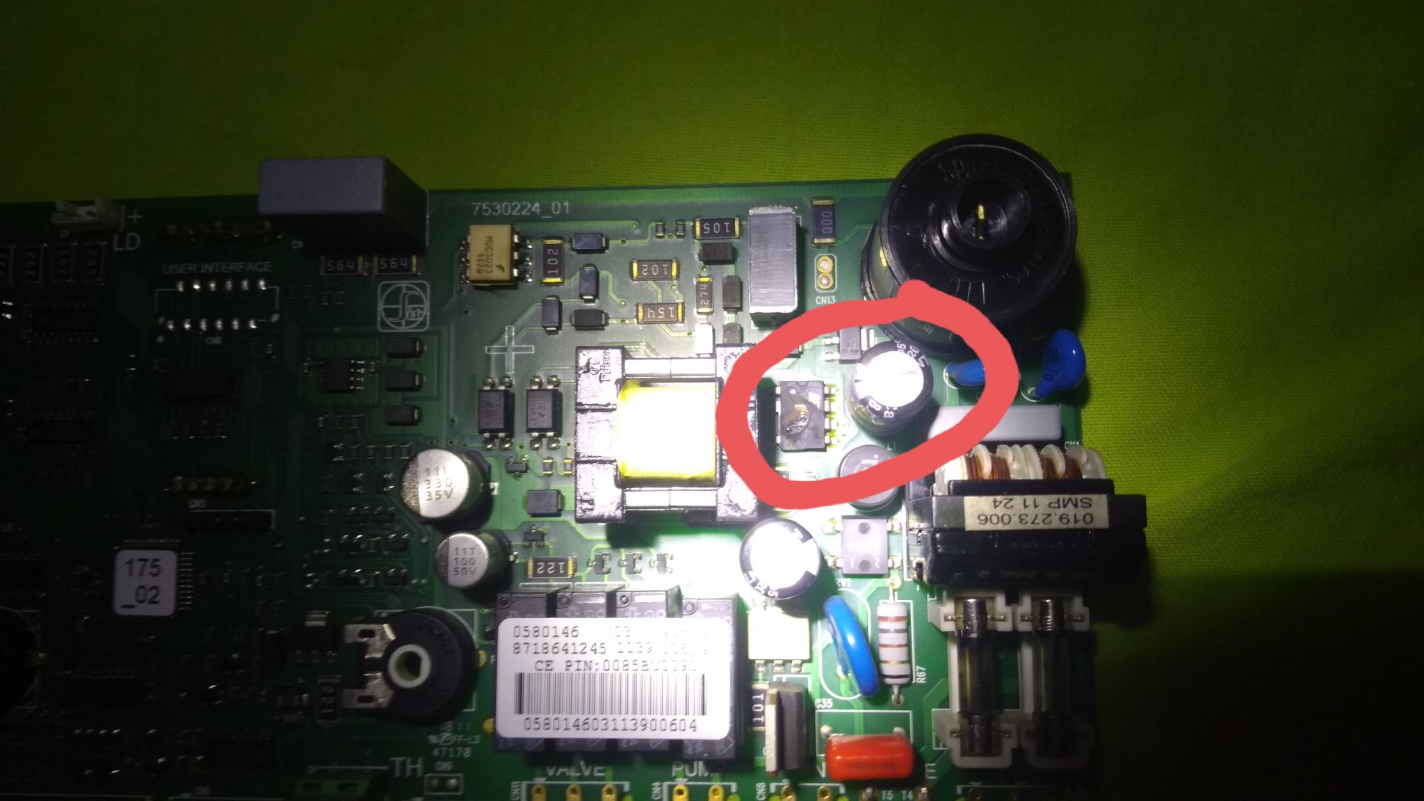

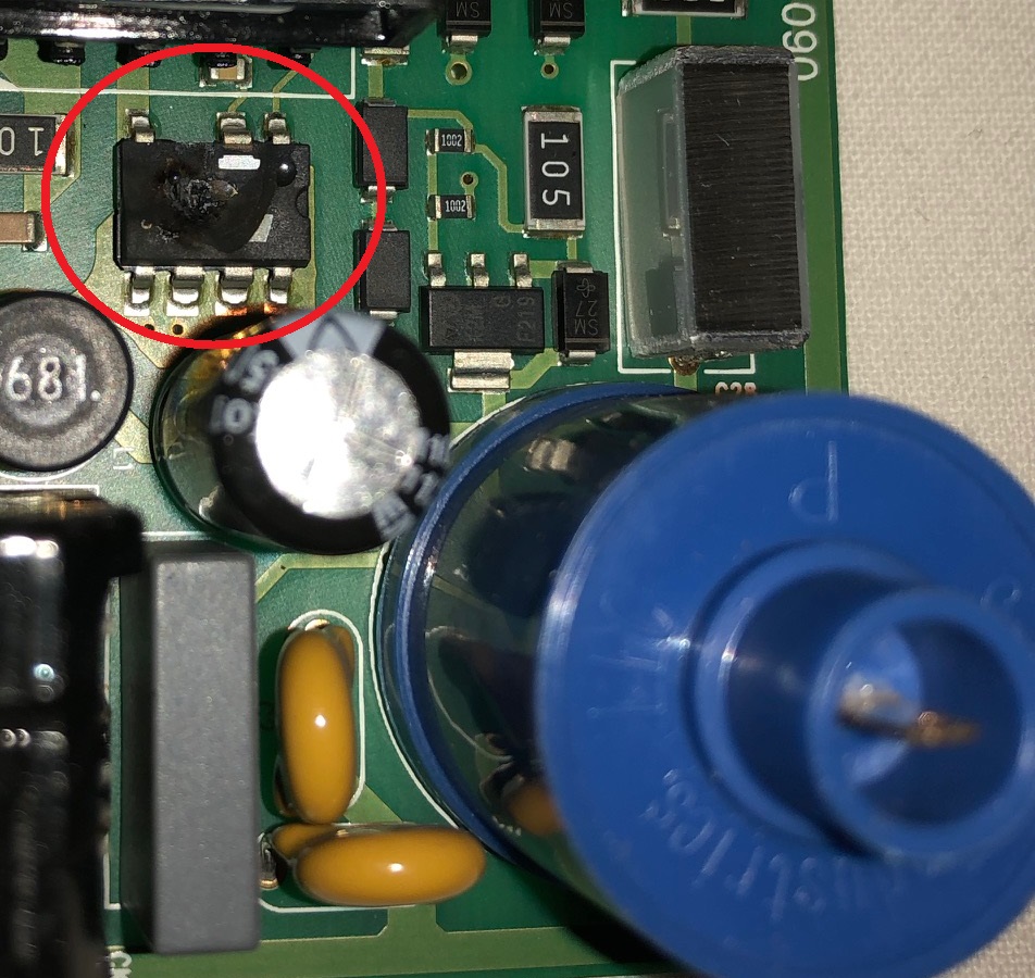

Herkese kolay gelsin abiler elimde bir kombiden çıkan arızalı elektronik kart var ve gözle görülür patlamış entegre ve şişmiş kapasitör var buraya kadar herşeyi anladım ama patlayan entegrenin ne tür entegre olduğunu bilmiyorum acaba hangi entegre kullanmam gerekecek ? Teşekkürler

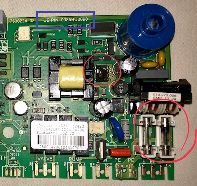

TNY277 olabilir, aynı karttan temin etmeye veya nette kartı araştırın. Tek başına arızalanmamıştır çevre elemanları da kontrol edin kılı kırk yarın.
