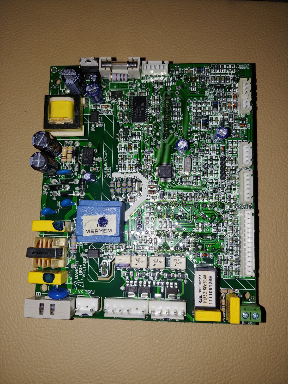

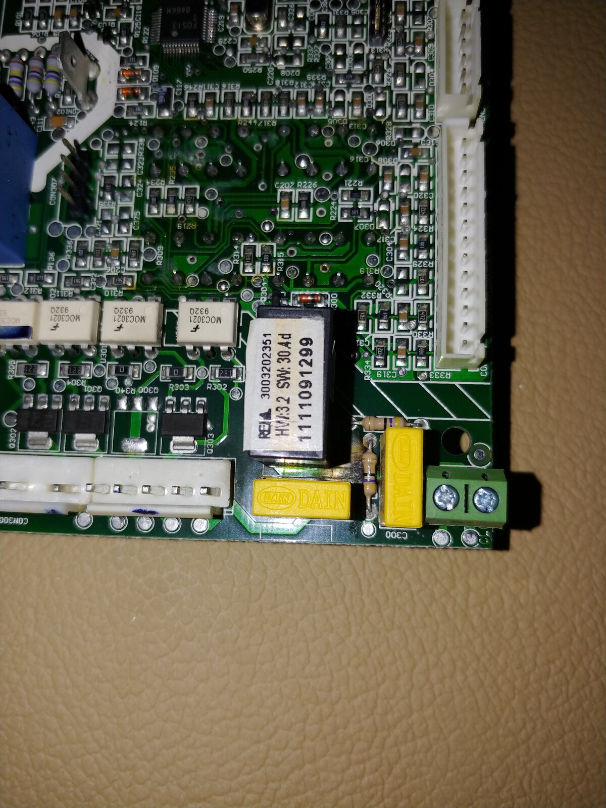

10 yıllık Neva kombimizi açarken pat sesi eşliğinde arızalandı. Tamamen tepkisiz. Kartı söktüm fiziki muayenede yakın çektiğim bölgede kararma var, sarı kapasitörlerden biri yan duvardan patlamış, aynı ohm dirençlerden biri 6k da ölçünce yüksek değer veriyor diğeri 47ohm ve 2A yazan sigorta atmış durumda. Elektronik bilgim sınırlı ölçebildiğim ve hata gördüğüm parçalar bunlar. İstanbul eyüp tarafında veya yakın konumda kart tamiri yapan var mıdır? Yada ben bu parçaları değiştirip tamir edebilir miyim?

Birde kombideki başka bir arıza kartın arızalanmasına sebep olur mu?

Optokuplörlerde arızalı muhtemelen yüksek voltaj kısmındaki pc817c nin led diyot kısmında 1.bacak kırmızı 2. bacak siyah ölçtüğümde değer veriyor ters çevirdiğimde yine değer veriyor transistör kısmıda ters düz her şekilde değer veriyor. Bu iş beni aşıyor sağolsunlar forumdaki arkadaşlarıda aşıyor sanırım...

Yetkili servisten kartı değiştirttim. Sorun çözüldü.
