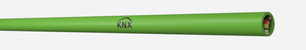

Merhaba, Yeni öğrenmeye başlıyorum. Knx Sisteminde Kablo kesiti nedir ve dış kılıfı ne renktedir?
Merhaba,
2 x 2 x 0.8mm kablo kullanılır. Dış rengi standart olarak yeşildir.
Birçok projede yangın kablosu da KNX için kullanılmaktadır.
