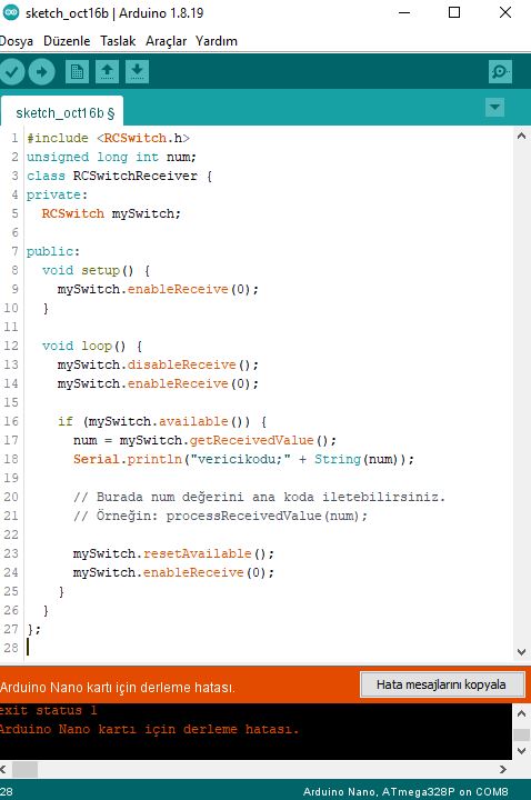

Arduıno nano'da çalışan kodlamaya iç ve dış kesme eklemeyi başaramadım

  • RCSwitchReceiver.txt
    576 bayt · Görüntüleme: 3
Yukardaki kodun düzeltilmiş halinı ekledim.
Yine hata verdi.
Acaba ben mi bir şeyleri yanlış yapıyorum?
İlgili videoyu daha evvelce izlemiştim. Teşekkür ederim.
Bu kod sanırım buton veya kumandaların ürettiği kendine has kodlarını seri port ekrana yazdırıp öğrenmeye yönelik bir kodlama.
Sonra o kodları yazılımda eşleşme şartı vb. olarak kullanmak için.
