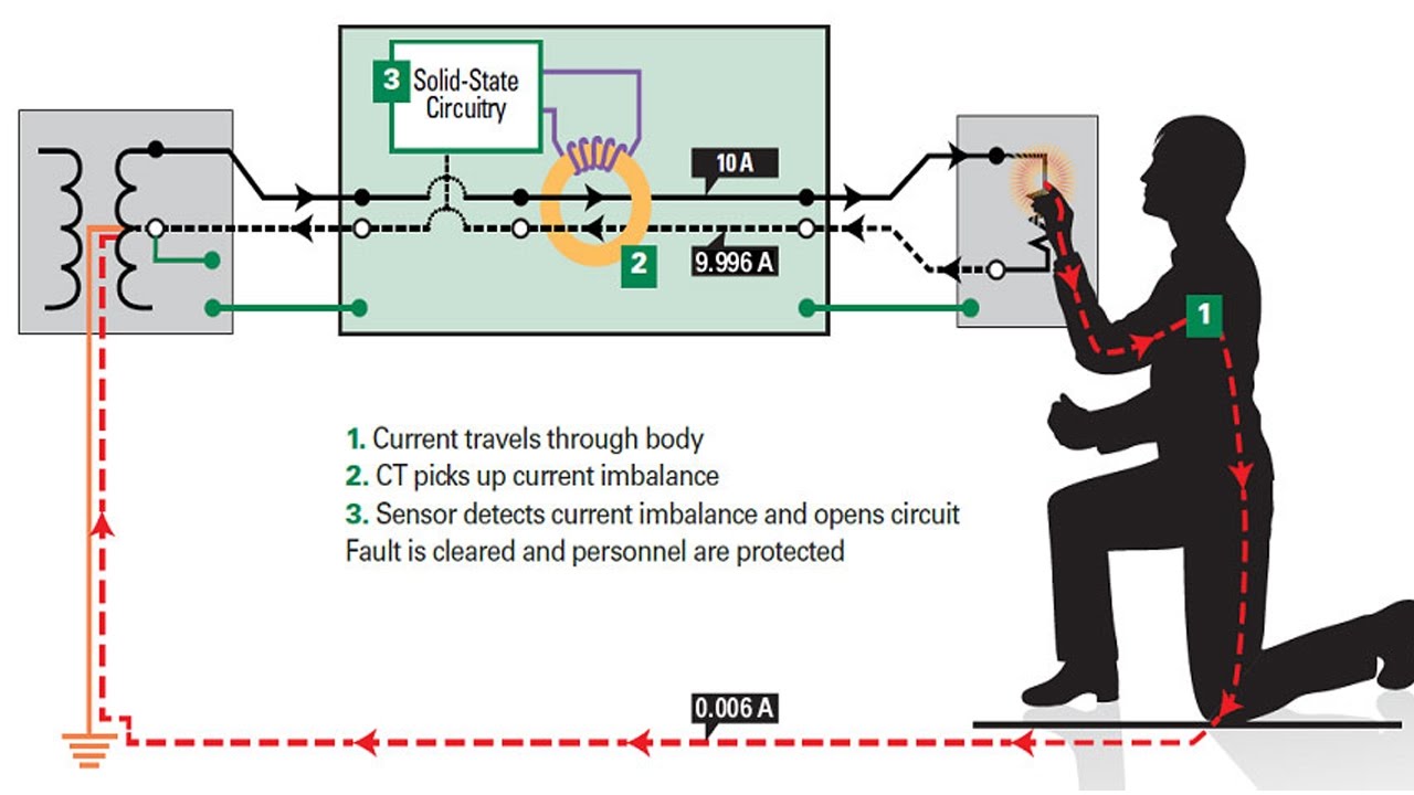

Bu dediğiniz motor izolasyonunda sorun varsa oluşur. İzolasyonda sorun yoksa kaçak oluşamaz.

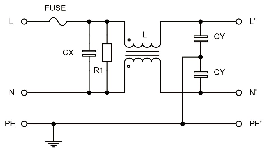

Kaçak akım rölesi böyle çalışıyor.
Emi filter bağlantı şemasıda böyle.
CY kondansatörleri toprağa bağlı ve kaçak akım röleleri toprak hattından geçen akımları ölçmüyorlar.
Kömürlü motorlarda emi filter kullanılırsa kaçak akım röleleri sürekli atar.

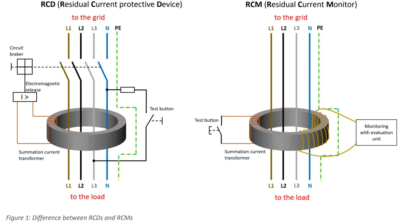

3 fazlı kaçak akım rölelerinde 4 kutup olduğu için genellikle bu rölenin 3 fazlı motorlarda kullanılıp kullanılamayacağına dair soru işaretleri oluyor. 3 fazlı motorda nötr bağlanmayacağı için röle çalışmaz diye düşünülüyor. Nötr bağlı olmayan rölelerin bazılarında test butonu çalışmaz, bazılarında çalışır rölesine göre değişir ama röle görevini yerine getirir.​

3 fazlı kaçak akım rölelerinde 4 kutup olduğu için genellikle bu rölenin 3 fazlı motorlarda kullanılıp kullanılamayacağına dair soru işaretleri oluyor. Nötr bağlanmayacağı için röle çalışmaz diye düşünülüyor.​

Anlamadım. Röleden fazlar ve nötr hattı geçer. Eğer röleden geçen akım filtre kondansatörleri sebebiyle toprağa akar ve bu miktar rölenin eşik değerini geçerse röle atar. Röle ölçemediği akım için neden atsın.
