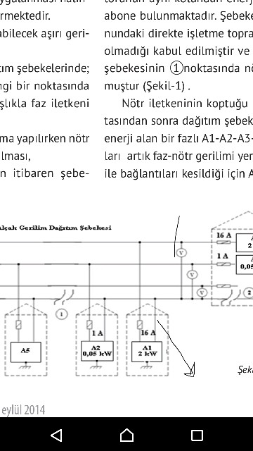

Arkadaşlar monofaze bir evin sigorta kutusunda gelen 2x6 lık kablo kaçak akım rölesinin fazına ve nötrüne girip çıkıyor sonra sigortalardan dağılıyor peki eğer bu kaçak akım rölesine giren nötr çıkarılırsa prizlerde faz nötr gerilimi kaç olarak ölcülür?

yapacağımdan değik tabiki :) elektrik öğrencisiyim öğrenme için soruyorum, şunu biliyorum mesela ana panodaki nötr kopsa yüklerin durumuna göre evlerde gerilimi düşer veya yükselir çünkü( trifaze için) nötr noktası kayar faz nötr arası yuk durumuna göre artar veya azalır ama 1-monofaze bir ev olsa ve gelen nötr kopsa ne olur? 2-kaçak akım rölesi bu durumda atar mı? 3-cvp eğer atıyorsa kaçak akım rölesi evde takılı olmasa prizlerde faz nötr gerilimi ni kaç görürüz?

Ben mevzuyu yanlış anlamışım , bütün bina için değilde tek bir daire için nötrün kopması aynı tehlikeyi yaratmaz ( Tek fazla beslenen dairede tehlike olmaz , üç fazla beslenen için aynı tehlike devam ediyor ) .
hocam ben bu dökümanı okudum benım sorum burada şu nötr 1numara gösterilen yerde değilde resimde okla gösterdiğim yerden kopsa evde prizler faz nötr kaç volt gösterir? evde kakr varsa atarmı atmaz mı?sebebleriyle açıklayabilir misiniz? amaç öğrenmek kesinlikle uygulamak değil gidip nötrü kesmeyeceğim :)
hocam ben sıfırlamayı sormadımki sıfırlama topraklamaya nötrü bağlamak ama benım sorum nötr koparsa ne olur? 2 cevap var... volt görürsün ve kakr atar/atmaz?
Girenin çıkmadığı ya da eksik çıktığı her zaman kaçak akım rölesi atar ( Kaçanın nereden nasıl kaçtığının da bir önemi yok ) . Dahasını artık biraz da kendin bul .

hocam soruyorum çünkü böyle birşeye rastladım anlayabilme amacı ile soruyorum söyle birşey oldu, sitede 10evi besleyen pano var bu panonun enerjisi diğer iki fazı patlak olduğu için sadece bir faz üzerinden verilmiş,yani kırmızı da siyahta kahverengide r fazı, elektrikçi çalısan geçenlerde yanlışlıkla bu panoya giden kablonun nötr ünü nötr barasına bağlaycağına toprak barasına bağlamış yanı evlere nötr gitmemiş sadece 1faz, evlerin çoğunda kak yok zaten durum buzdolabının çalısmsından çıkan sesler sayesinde farkediliyor ve nötr eski yerine bağlanıyor iştr benım merak ettiğimacaba o durumda o monofaze evlerde gerilimler kaç volt olarak ölçülürdü? buzdolabı motor lu cihaz sesli çalıstığına göre aklıma gelen bi gerilim değişikliği meydana geldi acaba bu faz nötr gerilimi kaç volt ölçülürdü o durumda?
Öçü aletiyle ölçülen gerilimle ahanda bu nötr ahanda bu toprak diyemezsiniz , diyenler hep teorik konuşuyor , ustanızın yaptığı karmaşayı da anlayabilmiş değilim ,iki faz nasıl patlıyor niye patlıyor , niye düzeltllemiyor ?
