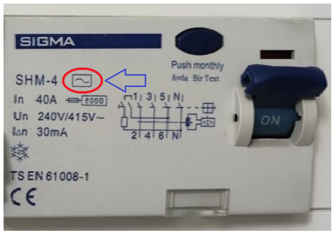

Kaçak akım rölesi atması
Niye 32 almakla hata ettim tam anlamadım hocam. Yüksek olması daha iyi değil mi? Bir de röleyi hangisinden alayım

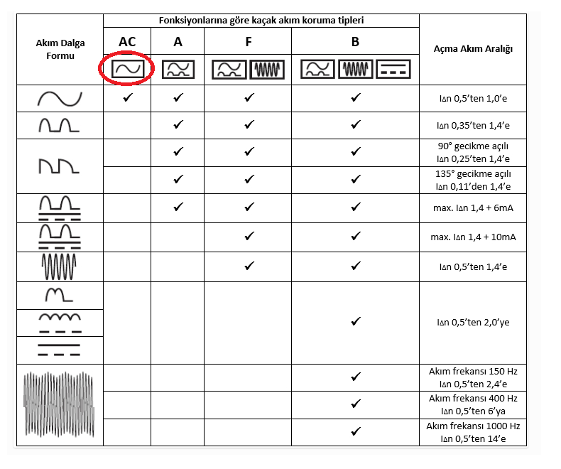

http://www.kacakakimrolesi.com/cesitleri-tipleri
