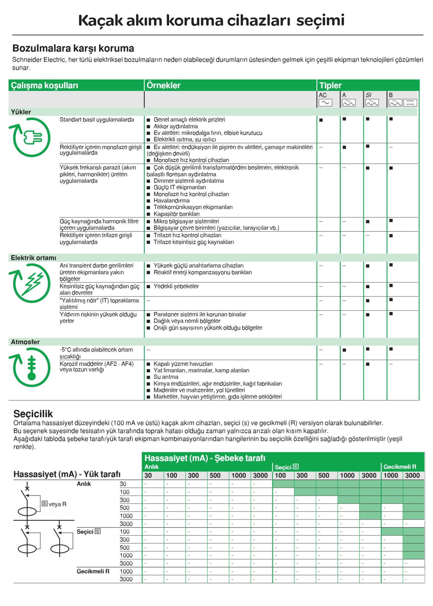

Sorunum çözüldüğünden bu yana teknik bir tartışma dönüyor, okuyorum ve elektrik bilgimin seviyesi nedeniyle pek anladığım söylenemez. Doğru / yanlış kefesine koyacak kadar teknik bilgim yok ki süzgeçten geçireyim. Sorunumun çözüm önerisini paylaşan etiketlediklerimden birisi de sizsiniz müteşekkirim size o yönden. Yazdıklarınız bana uslup olarak hararetli geliyor. Konu sahibi olarak özellikle "40A röle al denesin" 'e gelince mevzu tartışma iyi yere gitmeyecek diye kaygılarım arttı. Bunlardan kaçınarak da tartışabiliriz bence.
Arızalı olduğuna nasıl karar verdiniz? İsterseniz Sn. @necibex 'e 40A bir röle gönderin takıp denesin, atmazsa kendinizi ispat etmiş olursunuz(!)
Röle arızalı ise normal durumlarda neden atmıyor?
Arızalı rölenin normal durumlarda da atması gerekmiyor mu?
Neden Ani Su Isıtıcısı takıldıktan sonra atmaya başladı?
Neden sadece Ani Su Isıtıcısı'nın 3. Kademesi'nde atıyor?
Ani Su Isıtıcısı kullanılmazken neden atmıyor?
Yalnızca bir cihazın devreye girmesiyle atmaya başlayan bütün röleler arızalı mıdır?
Amper'i yükseltmeyle alakalı olmadığını nereden biliyorsunuz?
Tecrübelerinizle bizi bilgilendirebilir misiniz hocam?
Tesisatlardaki toplam Kapasitif, Harmonik Salınımlar, EMI/RFI Filtre Salınımları, Şebekeden gelen Anlık Darbeler, Gerilim Pik'leri ve Doğal Kaçak Akımların AC Tip 30mA KAKŞ'leri üzerindeki etkileriyle ilgili KENDİ TECRÜBELERİNİZİ bizimle paylaşır mısınız?
Bu tip tesisat sorunlarında farklı markaların 40A/30mA, 25A/30mA KAKŞ'leri defalarca yenisi ile değiştirilip sonuç alınamazken, bir yüksek Anma Akımlı röle takılınca neden düzeldiğini bize KENDİ TECRÜBELERİNİZLE açıklayabilir misiniz?
Ya da 63A/30mA atmadığı için 40A üstü bütün KAKŞ'lerinin 30mA olmadığını, bu rölelerin 30mA beyanlarının yalan ve yanlış olduğunu söyleyebilir miyiz?
Veya 25A/30mA bir rölenin görev yapmadığı durumda takılan 40A rölelerin gerçek 30mA kesmesi yapmadığını söyleyebilir miyiz? O halde üreticinin 40A/30mA rölelerle ilgili de yalan ve yanlış beyan verdiğini söyleyebilir miyiz? Bunu iddia etmek aslında birer Ölçüm Cihazı olan rölelerin yanlış ölçüm yaptığını söylemekle aynı şey değil midir? O halde yıllardır yanlış ölçüm yapan KAKŞ'leri mi kullanıyoruz?
30mA değerini kabul edeceğimiz Anma Akımı değeri hangisidir? Kaç Amper'den sonra 30mA röleler güvenlidir?
Ayrıca benim daha önce bu tip durumlarda 40A/30mA ya da 25A/30mA röleyi söküp farklı farklı markalarla defalarca yeni olan 40A/30mA veya 25A/30mA deneyip çalıştıramadığım, sonra bunun yerine 40A/30mA yerine 63A/30mA veya 25A/30mA iken söküp 40A/30mA taktığım ve sorunsuz çalıştırdığım tesisatlar var.
Acaba bizim yıllardır tedarik sağladığımız firmalar bize sürekli arızalı röle mi gönderiyor(?)
Eğer öyleyse neden 25A/30mA'i söküp 40A/30mA, 40A/30mA'i söküp 63A/30mA montajı yaptığımız tesisatlar sorunsuz çalışıyor?
Bu rölelerin hepsi birden arızalı mıdır, yoksa hepsi birden sağlam mıdır?
Anma Akımı yükseltilen rölenin 30mA olması halinde sırf Anma Akımı yükseltildi diye 30mA eşiğini geçersiz kılan bir elektriksel etken mi vardır?
Lütfen soruların tümüne birden ayrı ayrı ve uzun paragraflarla açıklayıcı bir cevap verebilir misiniz?
Bu paradoks konusunda tecrübelerinizden faydalanmak isterim.
Sn. @necibex kabul ederse O ARIZALI RÖLEYİ ücreti karşılığında satın alıp bizzat kendi evimde de deneyebilirim ama kime neyi ispat edeceğim kısmı beni düşündürüyor(!)
hocam dediğiniz şekil, kar rölelerin üzerindeki amper değerinin sigorta görevi olduğu anlamı çıkar! biz bu amper değerinin röle koruma tavan değeri olduğunu bu forumdan öğrenmiştik?

hocam dediğiniz şekil, 1) kar rölelerin üzerindeki amper değerinin sigorta görevi olduğu anlamı çıkar! biz bu amper değerinin röle koruma tavan değeri olduğunu bu forumdan öğrenmiştik?
İşaretli cümlede Sigorta Görevi olması anlamı nasıl çıkıyor? İyi niyetle yanlış anladığını düşünüyorum.
ani su ısıtıcıları zaten 30A. üzerinde bir güç cekiyor evde calışan başka cihazlarda varsa bu cihazlarla birlikte 40A. rin üzerine cıkar ve bir süre sonra atıyor olabilir vedeki tüm cihazların fişini çekip deneyin
Kaçak akımın üstünde yazan 25A,40A,63A ve 125A kontakların dayanacağı akımı gösterir kaçak akımdan büyük akım geçmesi kaçak akımı attırmaz
