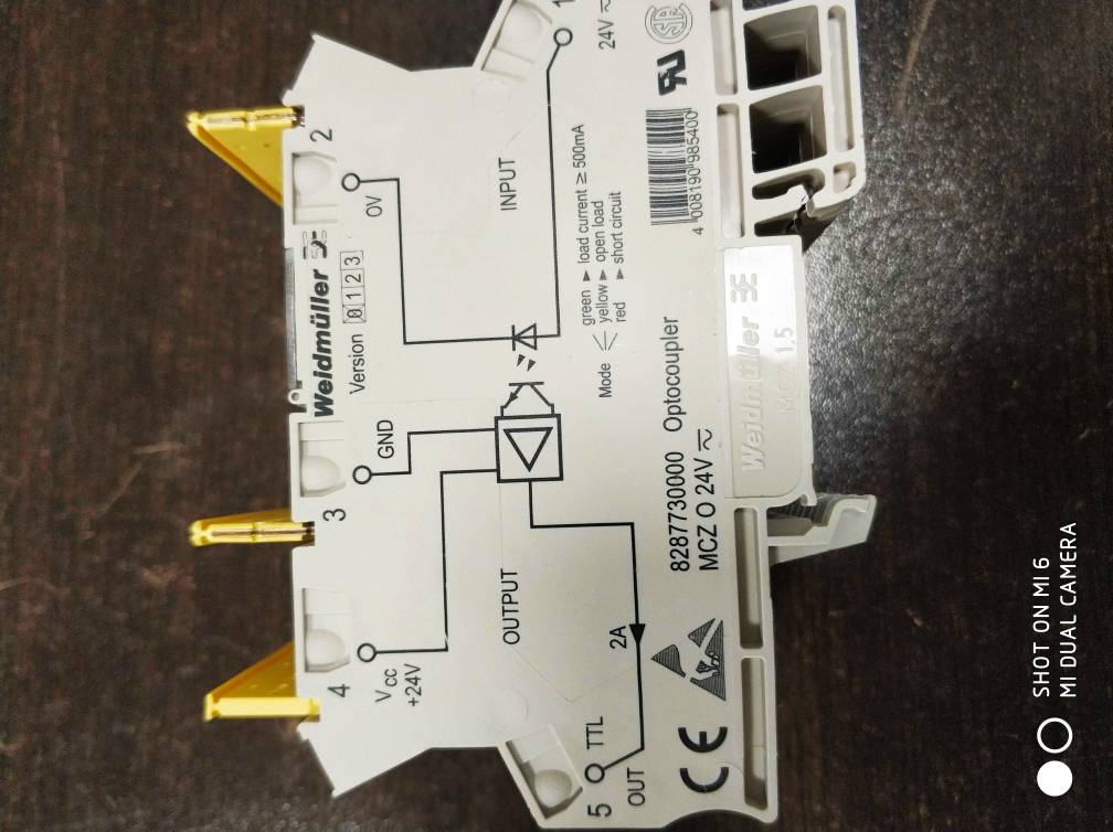

Arkadaşlar çalışmış olduğum işletmede hidrolik presler var. Valfleri 24 vdc röle ile kontrol ediliyor . Bu presler yaptığımız ürünler den dolayı 24 saat içinde minimum 15.000 ila 20.000 defa aç-kapa yapıyor. Rölenin kontak çıkışlarına valflere paralel diyot bağladım. Ama genede röleler çok kısa zamanda kontakları bozuluyor değişim gerekiyor.
Röle yerine kontağı olmayan küçük güçlü SSR kullansam olurmu? Küçük güçte SSR piyasada mevcut mu?
Neler önerirsiniz?

Rezistansların kontrol projesinde sürekli açma kapama yapmak adına SSR'ler kullandım.
Normal röleler sürekli açma kapamaya uygun değildir.
SSR'ler teorilerde 15-20 mılyon acma kapamaya dayanıklı ürünler olarak yazmaktadır.
Fakat bu rakamı firmalarla görüştüğümde uygun soğutma sağlandığında sonsuz açma kapamaya dayanıklı ürünler olarak tanımlamaktadırlar.
SSR'leri doğru şekilde soğutursan ( Soğutucu plaka fan vs. ) uzun süre kullanımında sorun oluşturmayacaktır.
DC-AC SSR kullanmaktayım. Datasheetlerinde 47-63 Hz arasında kontrol edilmelidir notu yeralmaktadır. Bu konu dikkat edilmesi gereken konudur.Mikroişlemciler ile bunu sağlayabilmekteyiz.
gold marka ssr'ler piyasada uygun bulabileceğin ssrlerdir. Kullanan referansları ile de görüştüm sorun yasamadıklarını söylediler.Tavsiye edebilirim
Bu kesinlikle işini görür. Katalogda Solenoid sürücü olarak geçiyor. Ben pulse şeklinde çalışan 24vdc uygulamalarda kullanıyorum. Tak ve unut. 3renkli ledi var. Açık devre ,kısa devre ve normal
