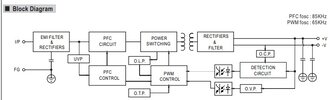

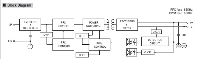

AC/DC SMPS mimarilerine hakim değilim. Onun için "GND sistemli" mi bilmiyorum. Ama güç kaynağı içerisinde büyük bir trafo var. Blok diyagramını fotoğrafta ekledim.

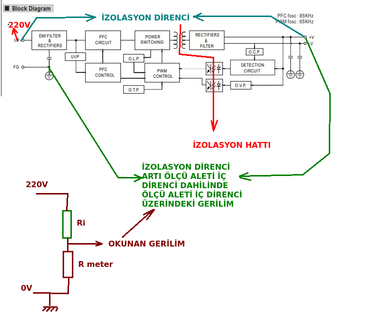

Devre şemasına göre basitçe anlatılan bu resimde 220V gerilimin bazı devre elemanları ve yalıtım direnci unsurunun üzerinden toprağa göre ne kadar akım akabileceği gösterilmeye çalışılmıştır.
Ancak mevzu sadece 220V şebeke gerilimin değil, SMPS devrelerin frekansları ile de doğrudan ilişkilidir. Yani orada ölçülen gerilim sadece 50Hz frekansları kapsamıyor olup darbeli switching frekanslarını da kapsıyor olabilmektedir.
Çünkü bir trafo her iki sargıları arasında ayrıca kapasitif bir özelliğe sahiptir ve bu kapasite üzerinden frekanslar geçebilmektedir.
Devrenin gürültü unsuru ölçülmek isteniyorsa ...
Öncelikli olarak bir adet diffrensiyal prob gereklidir.
İkinci olarak bir osilaskop ve bir de spectrum analizer kullanılması tavsiye olunur.
Gürültü unsuru hem çıkış tarafındaki AC bileşenler hem de giriş tarafındaki AC bileşenler olarak ele alınır. Giriş tarafındaki 50Hz AC bileşenler haricindeki tüm frekanslar devrenin şebekeye yaymış olduğu gürültüleri gösterir.

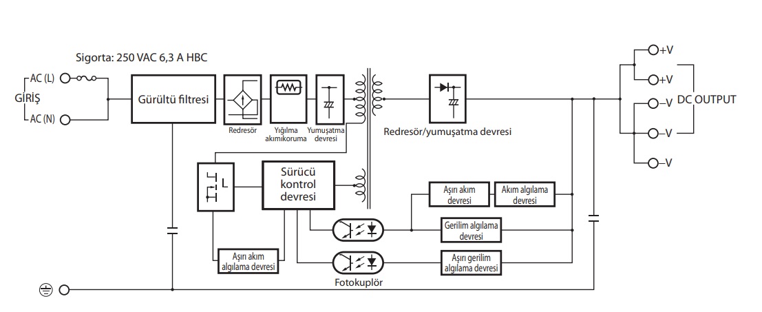

Peki, bazı güç kaynaklarında bu ölçtüğüm değer "0" a yakın çıkıyor. Bu durumda bu güç kaynaklarında kullanılan rezistif, kapasitif, endüktif empedanslar "çok çok az" mı diyeceğiz. Ekte 0V ölçtüğüm güç kaynağının iç şeması var.
0 a yakın ölçülen güç kaynakları elbette daha iyidir.
Ancak burada cıkıştaki AC gerilimin sadece şebeke gerilimi olmadığı, devredeki darbeli gerilimler de olabileceği bilinmelidir.
Spectrum analyzer ile ölçülebilirse...
50Hz bileşenleri fazla ise izolasyon sorunu.
80kHz gibi bileşenler fazla ise devrenin gürültü faktörü sorunu demektir.
