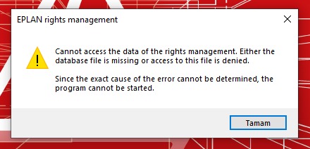

aktif olarak çalışmakta olan P8 2.5 resimdeki gibi hata vermektedir. Programı kaldırdık tekrar kurduk. Lisans filan istemeden direk aynı hatayı veriyor.

C:\Users\Public\EPLAN\Data\Yönetim(ingilizcesi "management" muhtemelen) klasöründeki "dbuserrights.erm" dosyasını bu lokasyondan farklı bir yere taşıdıktan sonra programı tekrar açmayı deneyebilir misin.
Veya problem bu dosya'nın hiç olmamasından kaynaklanıyor olabilir.
ilk önce bu dosya yoktu. Tekrardan kurduk dosya oluştu. Önerilerinizi yaptık. yine olmadı.
