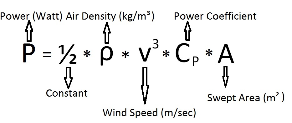

https://i2.wp.com/tutasi.com/wp-content/uploads/2012/10/20121017-010248.jpg
https://en.wikipedia.org/wiki/Drag_coefficient
havanın özgül kütlesi =1.26kg/m^3
A =aracın yüzey alanı kesit olarak
Cp=aracın şekline göre katsayı wikide şekilleri var.
V =aracın hızı Metre/saniye
Karşıdan rüzgar eserse onun hızıda aracın hızına eklenmeli.
Sadece hava sürtünmesi için gerekli güç böyle hesaplanıyor.
Rulmanların sürtünmesi için deneme yapmak gerekiyor. Elimde sürtünme katsayıları yok.
Araç rampa çıkacak ise bulunan bu güce bu güçde eklenecek.
F= newton cinsinden aracın toplam ağırlığı sürücü filan herşey dahil.
a=aracın tırmanacağı rampa açısı
V= aracın hızı Metre/saniye
P= güç watt
P=F*sin(a)*V
