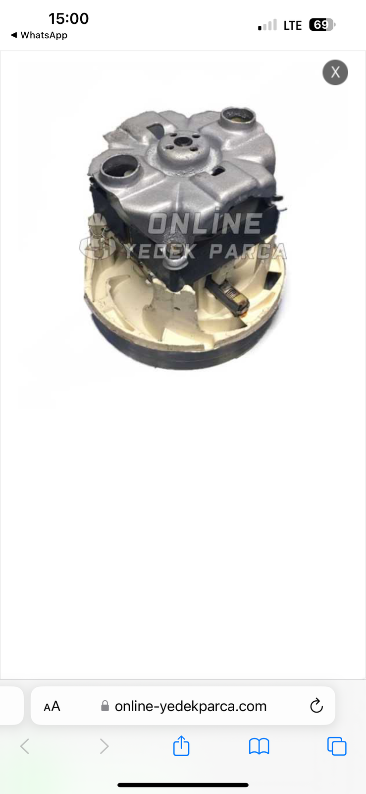

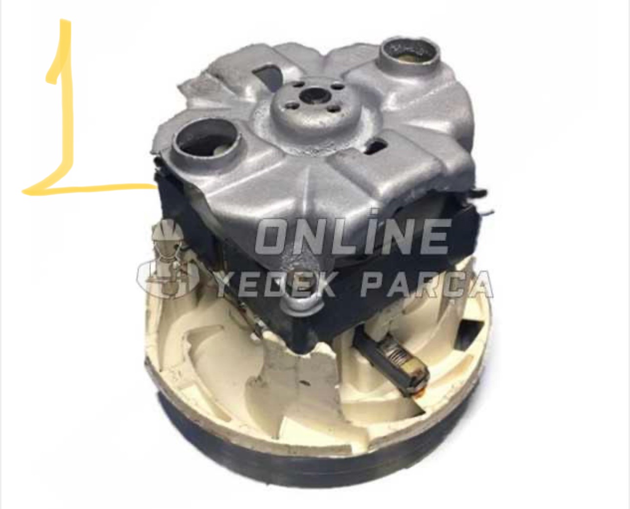

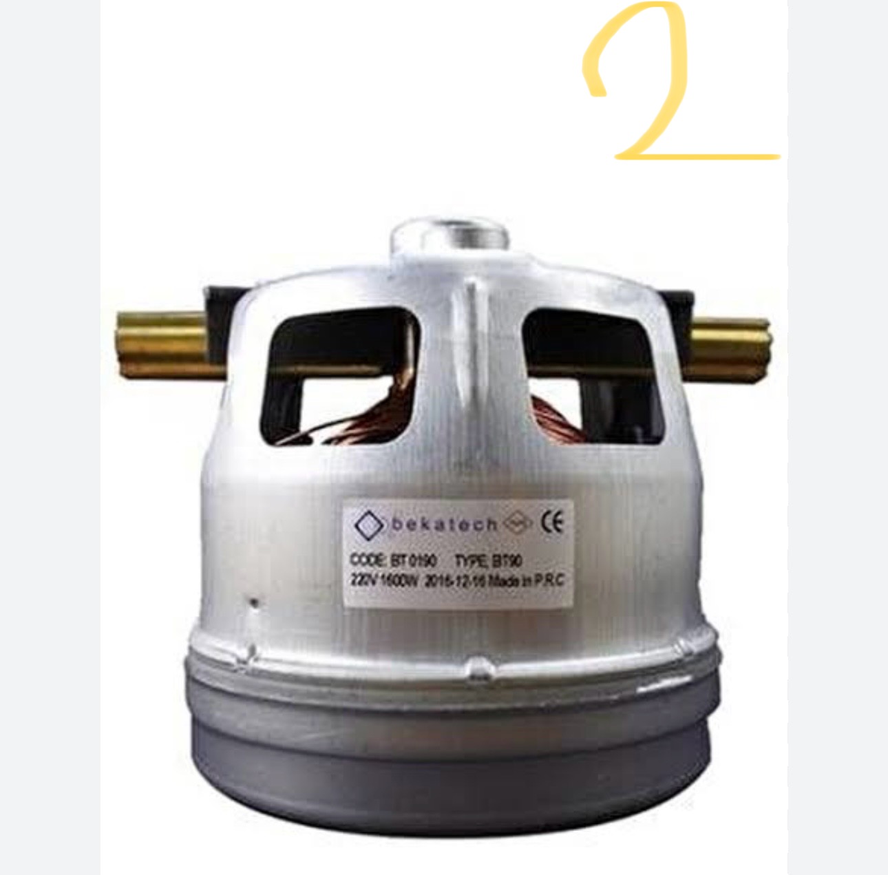

Merhaba değerli büyüklerim benim evimde Bosch logo marka elektrikli süpürgem var motoru arızalandı fotoğrafta 1 yazan makinann orijinal motoru foto 2 deki motor ise markayı yazınca çıkan motor anlamadığımdan soruyorum gövdesi biraz farklı duruyor bu cihazın ama taksam bir sıkıntı yaşarmıyım şimdiden teşekkür ederim

Uymaz.
Emici gövdesi hava sızma kauçuğu uymayacaktır.
Titreşim önleyici deliklere denk gelmeyecektir.
Pervane yuvası çapı faklı olduğu için yuvada sorun olacaktır.
Muhsin bey, beyaz eşya teknik servisim var; Bosch marka ürünlerine ''universal'' hiçbir parça uymaz.

Üniversal olanlar(her süpürgeye uyanlar), yan sanayii uyumlu (modele uygun) olan motorlar var.
Motor satılan yere yine de sormakta fayda var.

Bu konuyu netleştirmek için elinizdeki makinayı sökün.
Motoru dışarı alın. Üstündeki susturucu yada sabitleme donanımını motordan ayırın.
Yanı sadece motor kalsın o zaman daha iyi yorum yapılabilir. Resimde motor görünmüyor.
