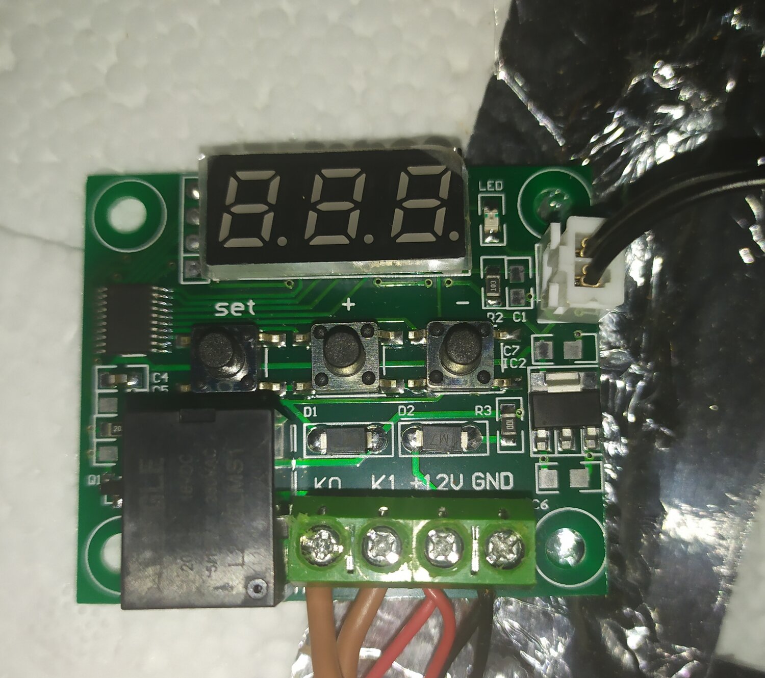

Yeni aldığım dijital termostatı ısıtıcıya bağladım.Sıcaklığı 37 derece yaptım.Sıcaklık 37 olduğunda termostat ısıtıcıyı kapatıyor ama 37 nin altına düştüğünde yeniden ısıtıcıyı çalıştırmıyor.

Sıcaklık düştüğünde termostat devreye girmeyince röleye hafif tıklayınca ısıtıcı çalışıyor
Acaba rölede mi sıkıntı var

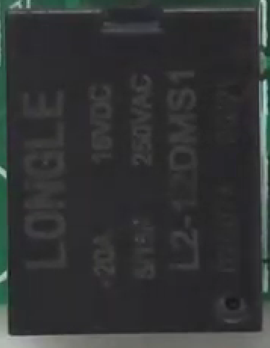

Röle üzerinde 16V DC yazıyor
Ben ise 12 Voltluk adaptör bağladım
Sıkıntı ondan olabilir mi?
Ama YouTube de yapanlar hep 12 Voltluk adaptör kullanmışlar ve zaten termostatik adaptör girişinde +12 Volt yazıyor

ısıtıcıya bağlamadan röle sesi geliyor mu ? boşta !!!
ısıtıcı amperi önemli .
rölede sıkıntı var gibi . ( lehim yeri olabilir , röle düşmeden sorun , temassızlık ? )
sizinki ile video ürün aynı herhalde .
videodaki röleye benziyor ?
Şöyle anlatim
Boşta iken röleye vurunca tık etmiyor.
Sıcaklık 37.6 dereceye ayarladım sapmayıda 0.2 yaptım.Sicaklik 37.4 e düşünce çalışması gerekiyor.
37.8 e çıkınca ise sönmesi gerekiyor
Ama 37.6 da sönüyor ve sönerken tık ediyor.
Sonra sıcaklık 37.4 ün altına düşünce çalışmıyor röleye vurunca tık ediyor ve çalışıyor.
Ama sıcaklık 37.6 ve üzeri iken röleye vurunca tık etmiyor yani ısıtıcı çalışmıyor.
Yani röle devreye girmiyor
Lehim yerlerinde sıkıntı yok galiba
Anlamadığım neden söndürüyor da geri çalıştırmıyor
Adaptörüm 12 Volt 2Amper
büyük ihtimalle röle bozuk !!!
ürün düşmüş röle bozulmuş olabilir .
veya ısıtıcınız yüksek amper ?
yüksek amper ile çalıştırmış iseniz röleyi bozmuş olabilir .
ısıtıcınız nedir ?
diyorsunuz doğru mu voltaj geliyor ölçüm yaptınız mı ?
bendeki modelde sorun yok .
