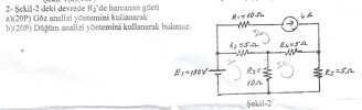

A B C gözlerindeki akımı buluyorum ama direnç üzerine düşen akımı nasıl bulcağımdan emin deilim.
Gözlerdeki akımların hepsini saat yönünde aldıysan eğer ilkinde 80 ohm üzerine üstteki gözden geçen akım ile sağ alttaki gözden geçen akımın farkını alacaksın. Hangi gözdeki akım değeri büyük ise direnç üzerindeki akımda o yönde olur. Aynı şeyi ikinci devre içinde yaparsın.

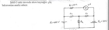

Arkadaslar bu soruda düğümü nasıl yapabilirim yardım ederseniz sevinirim
