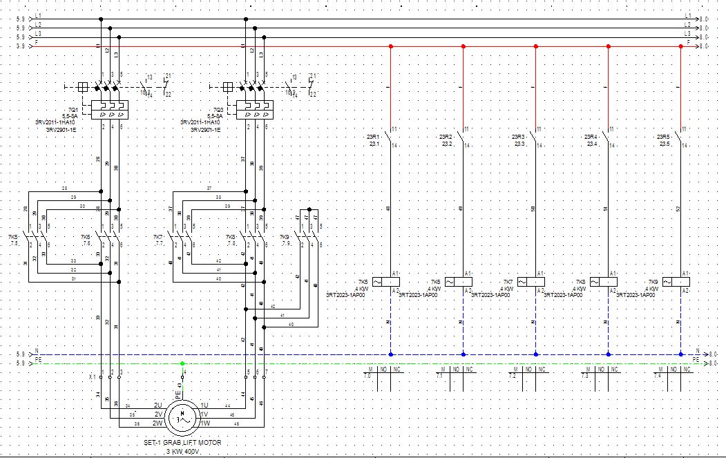

Dahlender motor ileri-hızlı / geri-yavaş çalıştırma

Elimde çift kademeli 3kw lık dahlender motor mevcut bu motoru ileri dönerken hızlı geri dönerken yavaş dönmesini nasıl sağlayabilirim ?
Şöyle bir çizim yaptım fakat ne kadar doğru bilmiyorum.
Yardımcı olabilirseniz sevinirim.
