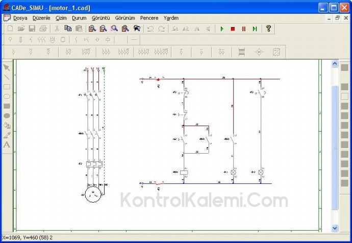

Cade Simu Türçeleştirilmiş Hali
çizdiğin devrenin ekran görüntüsünü koyar mısın
Kardesim saka gibi ama aynı devreyi cizdim simule ettimm ve bobini enerjiledi :D nasıl oluyor peki bu program bazen sıkıntı yaratıp bazen yaratmıor mu _?
Bazen yanlışlık yapabiliyor kişi. Örneğin zaman rölelerinde bırakmada gecikme, çekmede gecikme, bırakma ve çekmede gecikme gibi hepsinin kontakları farklı adlandırılmış kontağı yanlış koyabiliyor insan. Onun dışında sorun çıkartmıyor bu program çizimin doğruysa muhakkak çalışıyor başıma çalışmadığı durumlar da hatam yok dediklerimde bile hep bir hatam olduğundan çalışmadığını gördüm.
evet güzel bir programa benziyor. ama nasıl çalışıyor
biraz bilgi verebilirmisiniz.
Rar dosyasından çıkar Cad e sımu simgesine tıkla ve aç Program açılacak. ekranın ortasındaki mavi
cad sımu yazısına tıkla şifre penceresi açılır. üzerindeki şifreyi gir tamam de programı kullan.
CAD eSIMU programı kurulumsuz. türkce
Arkadaşlar biraz uğraştırdı ama sonunda bir yere kadar gelebildim üzerinde çalışmaya devam ediyorum son halinide buraya koyarım
Program açılış şifresi: 4962

Programın bende kullanıyorum türkçe olması güzel
ama sorunlarım şunlar
1.yeni bir eleman eklemek için ne yapılmalı
2.program ın açılışında şifre neden var şifre olmadan daha hızlı işler yapılabilir
3.anket kısmı hala yabancı gelişmesi için bence hem türkçe altındada yabancı şekliyle yazılabilir mi
4.sayfaya yakınlaşmak için sekmelerde ki butonları kullanıyor bunu mouse ile nasıl yakınlaşılır.
5.program mı nasıl türkçe ye çevirdiniz

1.Kütüphane kısmı olmadığından ekleme yapılamıyor.
2.İşin açıkçası odaklandığım nokta türkçeleştirmekti
3.Kullandığım program demo olduğundan bazı bölümlere giremedim etiket kısmıda dahil
4.Maalsef
5.Restorator adında program kullandım.
