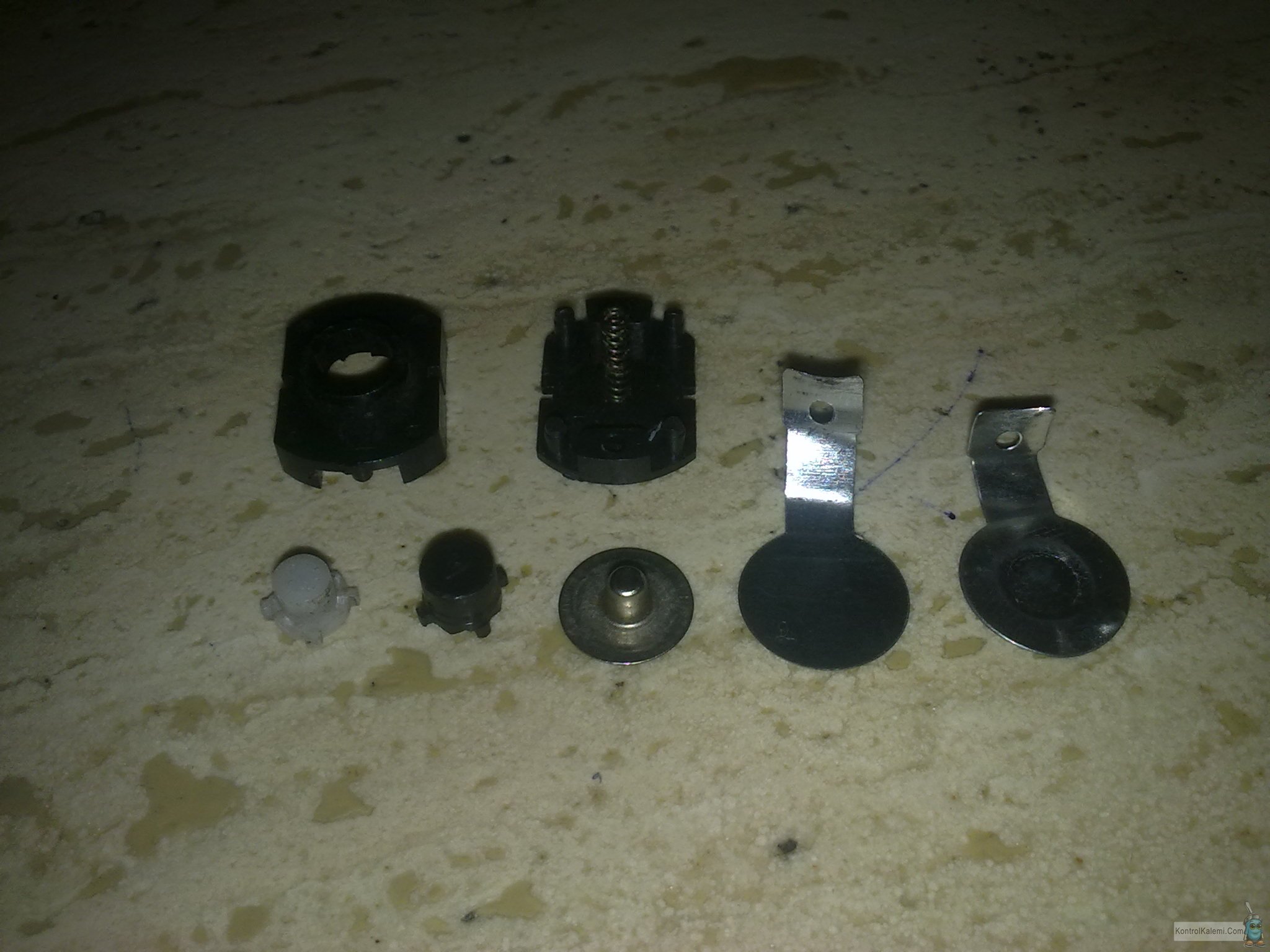

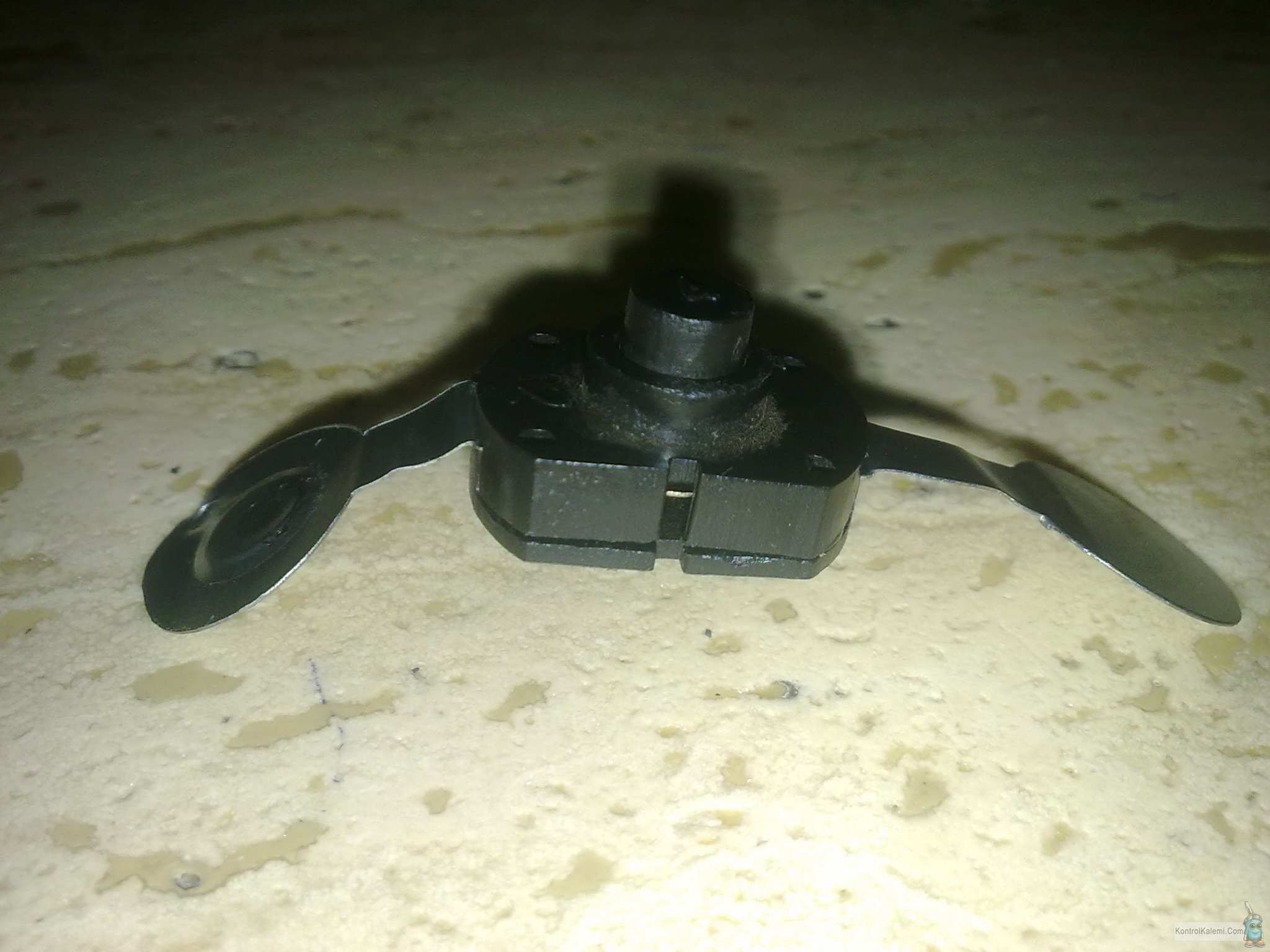

Bu önerim öğrenci kardeşlerime, motor pano deneylerinde (düşük gerilimli ac devre) stop butonu için aşağıdaki tarifim umarım faydalı olur. Bildiğim gördüğüm kadarıyla küçük boyutlu stop/NC butonu elektronik malzemecilerinde bulunmuyor. Tabi mikrosviç her zaman elimizin altında.
Anahtar bu parçalardan ibaret, beyaz ve siyah parça üst üstedir kimisinde 2 parça rengi tektir, aynı mekanizma tükenmez kalemlerimizde bulunur, beyaz parçayı kullanmazsak aç kapa şeklinde değil de buton yapısında olur ve sürekli iletme özelliğndedir parmağımızla bastığımzda devre açılır. Çok kısa olduğundan hazır açmışken japon yapıştırıcı ile parça yapıştırarak buton ucu uzatılabilir.
