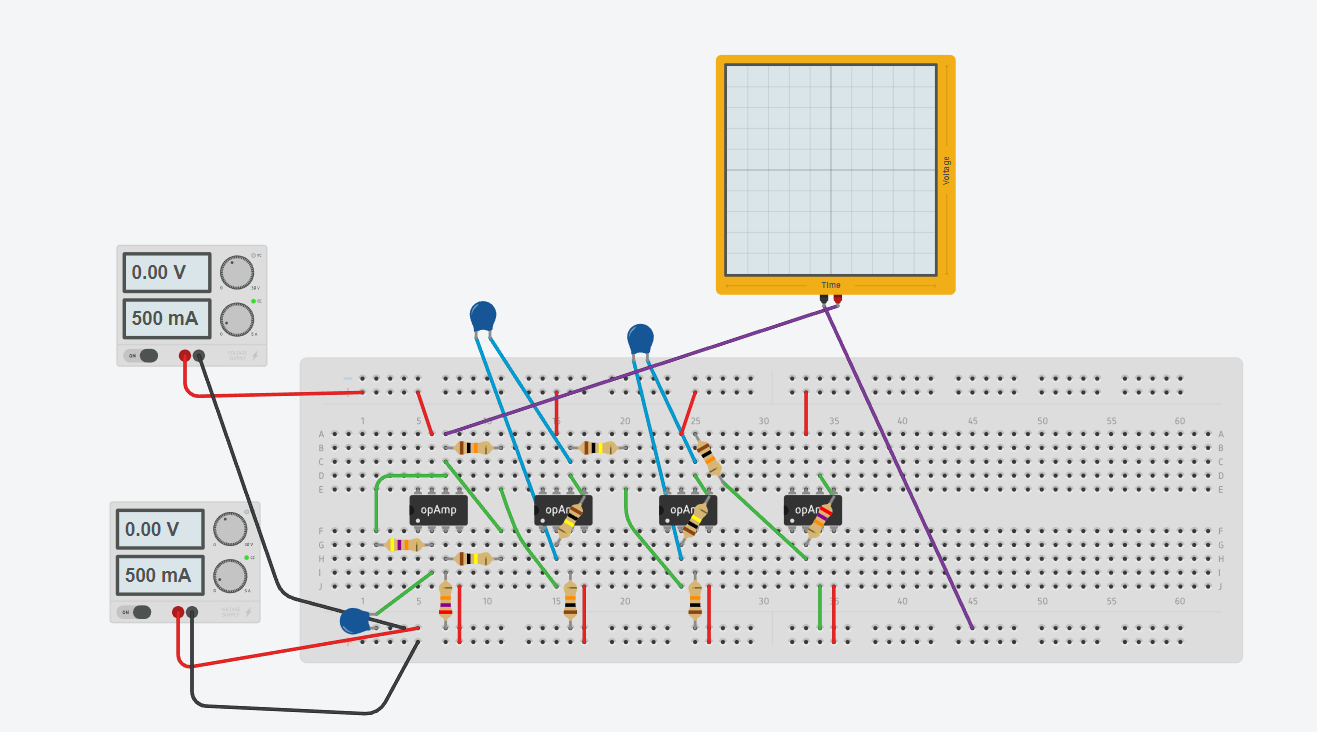

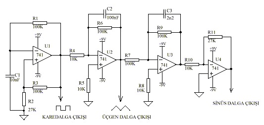

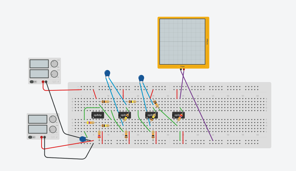

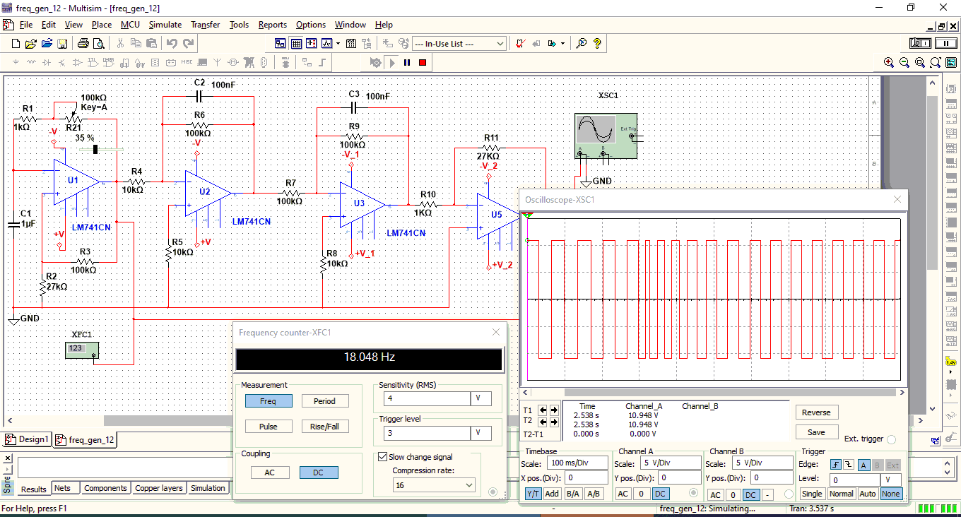

Atilla536
- Katılım
- 14 May 2023
- Mesajlar
- 54
- Puanları
- 1
- Yaş
- 23
Herkese merhaba. Elimde bir sinyal jeneratörü devresi var. Bu devreyi elimde osiloskop olmadığı için Tinkercad adlı program üzerinden kurdum. Lakin devreden sonuç elde edemedim. Gözümden kaçan bir şey olup olmadığına bakabilir misiniz?
Beslemeyi 12V ile yapıyorum. Soldaki 2 kondansatör 1uF, sağdaki kondansatör ise 100nF olacak.
Bu da Tinkercad bağlantısı;
https://www.tinkercad.com/things/bnPtHPGqKiK-spectacular-jaiks-gaaris
Bu da Tinkercad bağlantısı;
https://www.tinkercad.com/things/bnPtHPGqKiK-spectacular-jaiks-gaaris
