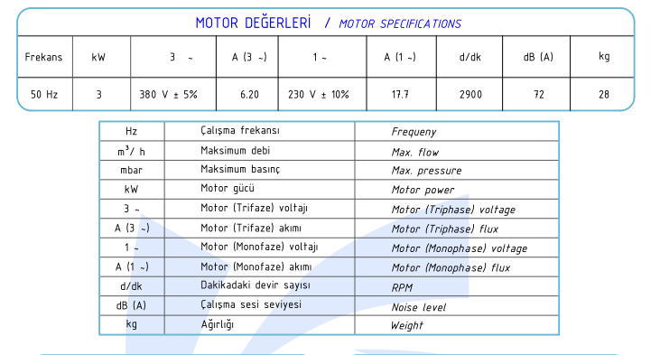

merhaba,
vakum yapan (blower) motorları için nasıl bir sürücü seçebilirim ve maliyette önemli
GA50C4007ABA​
yaskava düşündüm v1000 seriside uygun gibi emin olamadım
motor özellikleri;
EJ 6 KBZ-motor tanımı
3 KW
325 BAR
240 m3/h
MOTOR DEĞERLERİ
ben pek anlamam ama, blowerlar sabit devir ve yükte çalışan makinelerdir. zamanında bizim işletmede vardı, üzerinde sürücü filan yoktu. bas şarltere çalısın idi.
trıfaze olabilir diye düşünüyorum sadece diğer sürücüler monafaze olduğu için onada monafaze baktım
4kw lik herhangi bir, normal sart surucu işinizi görür, sistemde farklı şeyler istenmezse . delta vfd el serisi, allenbredley veya yaskawa j1000 olur marka seçimi şişe kalmış
