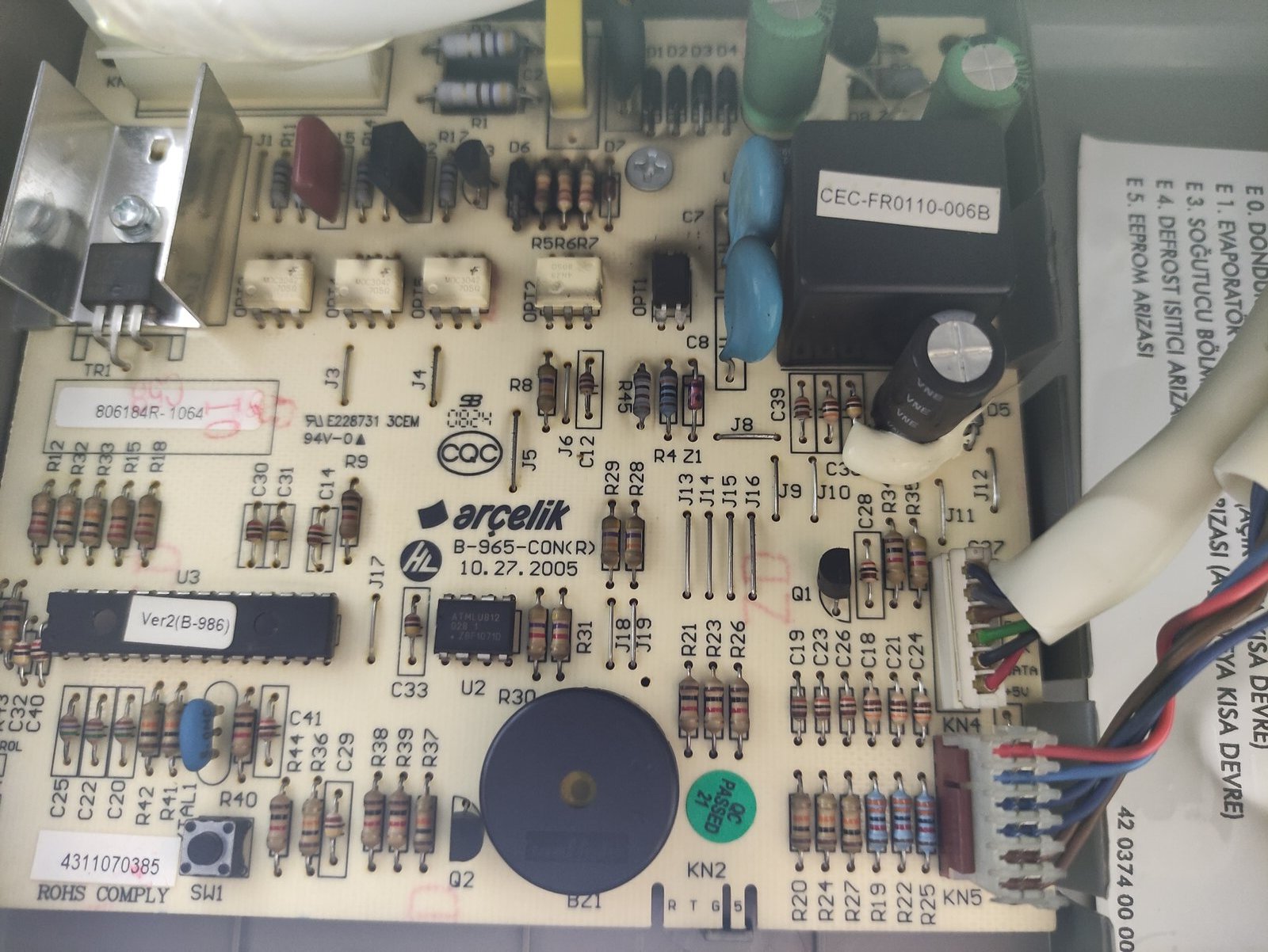

gönderdiğim dökümanda test işlemi de var. ürünü teste alıp kartın ısıtıcı beslemesini ölçüp kontrol edebilirsiniz. o ses kötü de olabilir. kartta biyerler kısa devre olup zarar görmüş olbilir.
Öğrenmek istediğim şey aslında hangi sarı ve mavi kablodan test yapılması gerektiği. Bu kablolar üstteki resimlerde hangileri acaba?
bu soketi söküp öyle ölçüm yapacaksınız.

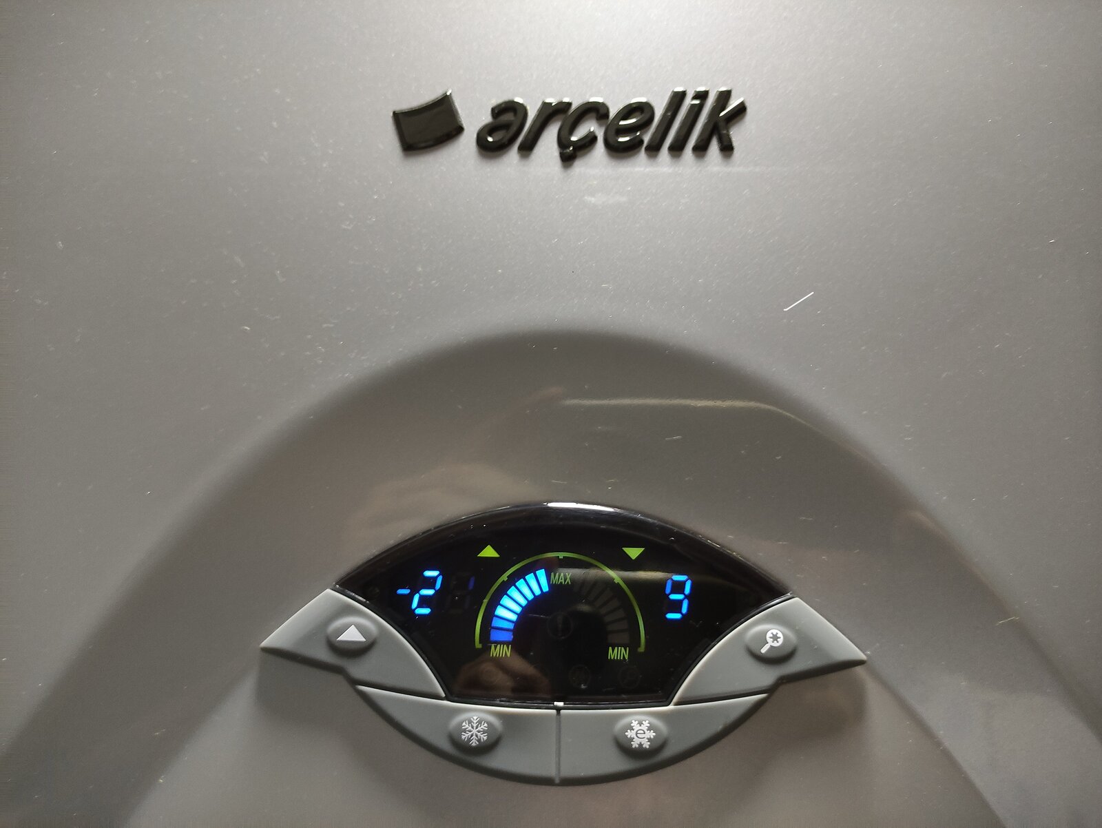

İyi geceler,
13 yıldır kullandığım Arçelik 5086 V NF Plus Orbital seri dolabın Dondurucu bölme sıcaklığı ve Soğutucu bölme sıcaklığı kendiliğinden değişiyor. Gösterge panelindeki ekranda bazı karakterler çalışmadığı için tam göremesemde sıcaklık dondurucu kısmı -18,-20,-22,-24 arasında kendiliğinde değişirken, soğutucu bölme sıcaklığı nispeten daha az kendiliğinden değişiyor.
Geçen sene de elektrik gidip geldiğinde aynı sorunu yaşatmıştı, 1 sene sonra yeniden başladı.
Yukarıdaki test programına girsem bile üstteki karttan gelen bip sesiyle birlikte ekrandaki değerler sürekli artıp sonra başa dönüyor yani ayarları bozma ihtimali olabileceğinden testi yapamıyorum. Ön dijital panelin sökülmesi ve içinin temizlenmesi gibi bir durumla sorun çözülebilir mi yoksa başka bir problem mi söz konusu?

Kontrol kartının fotoğrafını da ekliyorum
