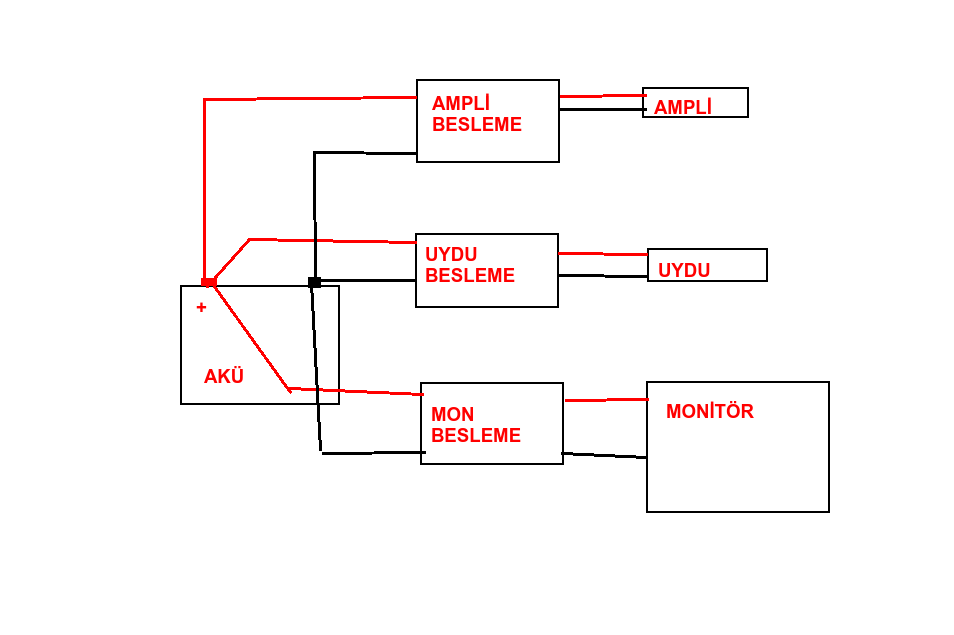

Dağlık bir bölgede çalışıyorum, buradaki prefabrik ev için eldeki malzemelerle bir televizyon, usb oynatıcı tasarladım ve yaptım.
Vga girişli bir monitör 14 v ile çalışıyor
Bir uydu alıcısı 12 v ile çalışıyor
Bir hoparlör 5v ile çalışıyor
12 v aküden beslenen bu sistem için step up bir konvertör kullanarak voltajı 17ye yükselttim, daha sonra 3 adet step down entegresi kullanarak 12 v- 5v ve 14 v çıkışlar aldım. uydu monitör ve hoparlörü bağladım herşey çok güzel çalışmakta, tek bir sorunum var hoparlörden sürekli bir cızırtı gelmekte. Sebebi sanıyorum anahtarlamalı step up ve step down devreleri . Ben hoparlördeki bu cızırtıyı nasıl engelleyebilirim ?

Farklı kaynaklar kullanıldığında cızırdama kesildiğine göre sorunun nedeni GROUNDING olayıdır.
Kesin neticeye varabilmek için tüm uygulamayı görmemiz gereklidir.

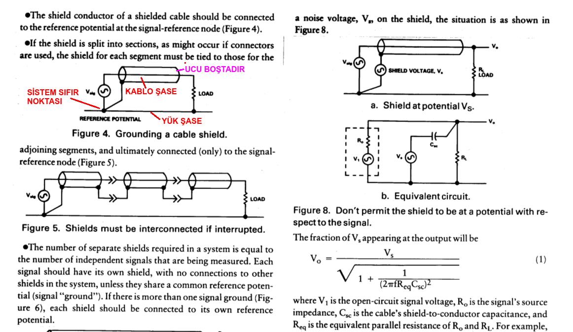

Ortak ground hatlarında ground loop'un oluşmaması için ground hattı (Şase) irtibatının tek noktadan yapılması, ve yükselteç tarafındaki ground bağlantısının irtibatının kesilmesi gerekmektedir.
Bu doğrultuda ilk yapılması gereken şey, ampliye giren ses sinyal kablosunun şase bağlantısını ampli girişinden kesmektir.
Ampli aynı şase bağlantısını kullanmakta olduğu için bu hat üzerindeki her türlü parazit ve loop olguları ampli tarafından yükseltilecektir.
Monitör güç hattı akımı daha yüksek olduğu için devreyi etkilemesi normaldir.
Bu hattın da ayrıca bağımsız bir güç kaynağı ile beslenmesi de bu tür parazitleri engelleyecektir.
Sistemin ilmine göre tasarımı şöyle yapılmalıdır.
ÖZEL NOT:
Uydu alıcı ses çıkışı da analog bir devredir. Monitör besleme hattı ile uydu besleme hattının ortak olması halinde uydu ses çıkışını etkilemesi de olağan bir durumdur.
Bu durumun engellenebilmesi yukarda çizilmiş olan basit şekildeki bağımsız güç kaynakları kullanımı ile çözülebilir.
Ekli dosyayı görüntüle 57556
Ekli dosyayı görüntüle 57557
ÖZEL NOT:
Kurduğum devre çiziminizde ki şekilde :) yinede sorunu alıyorum aşırı bir rahatsızlık yok ama aceba üstesinden gelebilirmiyim düşüncesi kafamı kurcalıyor :) yardımlarınız için teşekkürler
