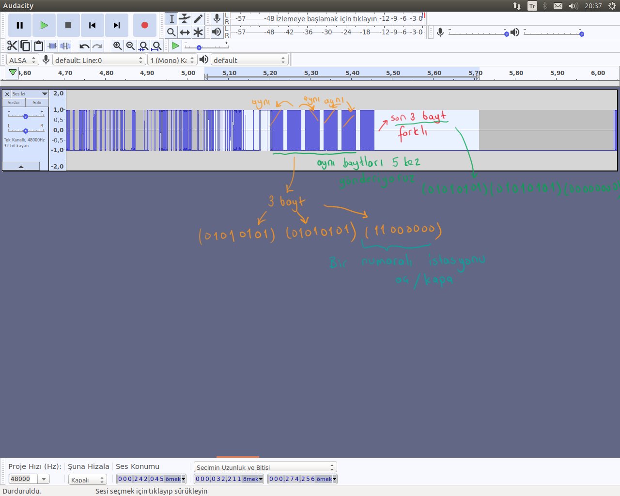

Merhaba arkadaşlar, bir "alıcı" devresi, uzaktan kumandalı araba joistik kolu ile kontrol edilebilirmi ? veya verici ile ileri geri kontrolleri nasıl yapılabilir?
Projem şu = uzaktan kumandalı oda kapısı kilidi
alıcı devremi şu videoda'ki gibi yapacağım.
VİDEO=
ve projem'e benzeyen bir video=
Arduino ile veriyi 434 Mhz RF ASK sinyalleri ile gönderebilirsiniz.
İlk planda konuyu daha basitleştirebilirsiniz. Örneğin devre üzerinde bir tuşa basınca uzaktaki devrede yeşil ışık yansın, başka bir tuşa basınca kırmızı yansın.
Kızıl ötesi sinyalleri ve RF sinyalleri bilgisayarın Line-In girişini kullanarak koklayabilirsiniz.
https://bit.ly/2ARssxi
Böylece haberleşme yöntemi hakkında daha detaylı bilgi edinebilirsiniz. Hatta ilk planda bunu denemenizi tavsiye ederim.
Örneğin RF ASK ile kodlanmış bir radyo sinyali şuna benziyor.
