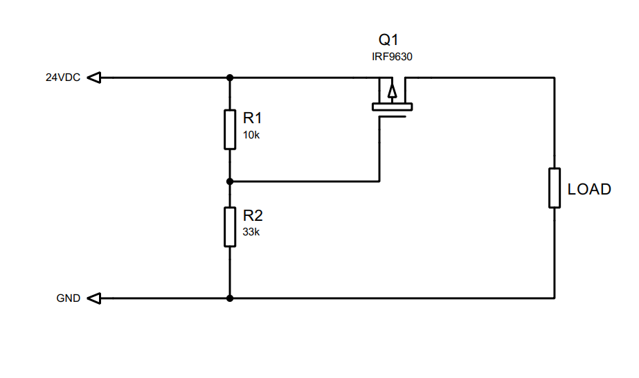

Hocam o zaman ben akü şarj cihazını yeni almıştım iade mi etmeliyim? Bu arada modül olarak değil de devreyi kendimiz yapamaz mıyız? Hazır modüller pahalı oluyor diye biliyorum.
    27.7 KB · Görüntüleme: 8
LM317 ile 700mA verecek şekilde
bir devre olabilir. Ya da bir bjt ve mos
ile yapılan akım sınırlayıcı olabilir.
