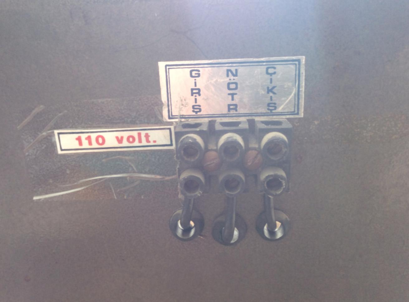

Merhaba Arkadaşlar,
Acemi olarak bir yardıma ihtiyacım var . Bir proje için 220 den 110 volta çeviren bir trafo arıyordum, derken ikinci el böyle bir trafo buldum. Fakat elime ulaştığında açıkçası biraz şaşırdım . Çünkü sadece 3 adet giriş ve çıkış var. Beklentim 220 giriş ve 110 volt çıkış prizleri idi. 220 volta bağladığımda ise sigorta kaldırmadı. Şimdi bu konuda yardıma ihtiyacım olan konular aşağıda yazıyor yardımcı olabilirseniz memnun olurum. Ekte resimlerde mevcut.

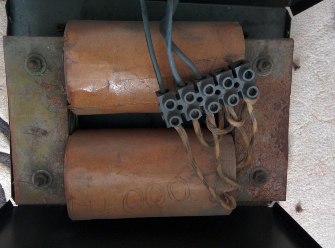

1. Bu cihaz gerçek anlamda 220-110 a çevirici midir yoksa regülatör amaçlı mı kullanılabilir. Çünkü üzerinde sargılarda 2000tk yazıyor.
2. Cihazın gerçek kapasitesini nasıl ölçerim. Yaklaşık 16 Kg

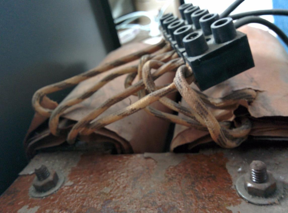

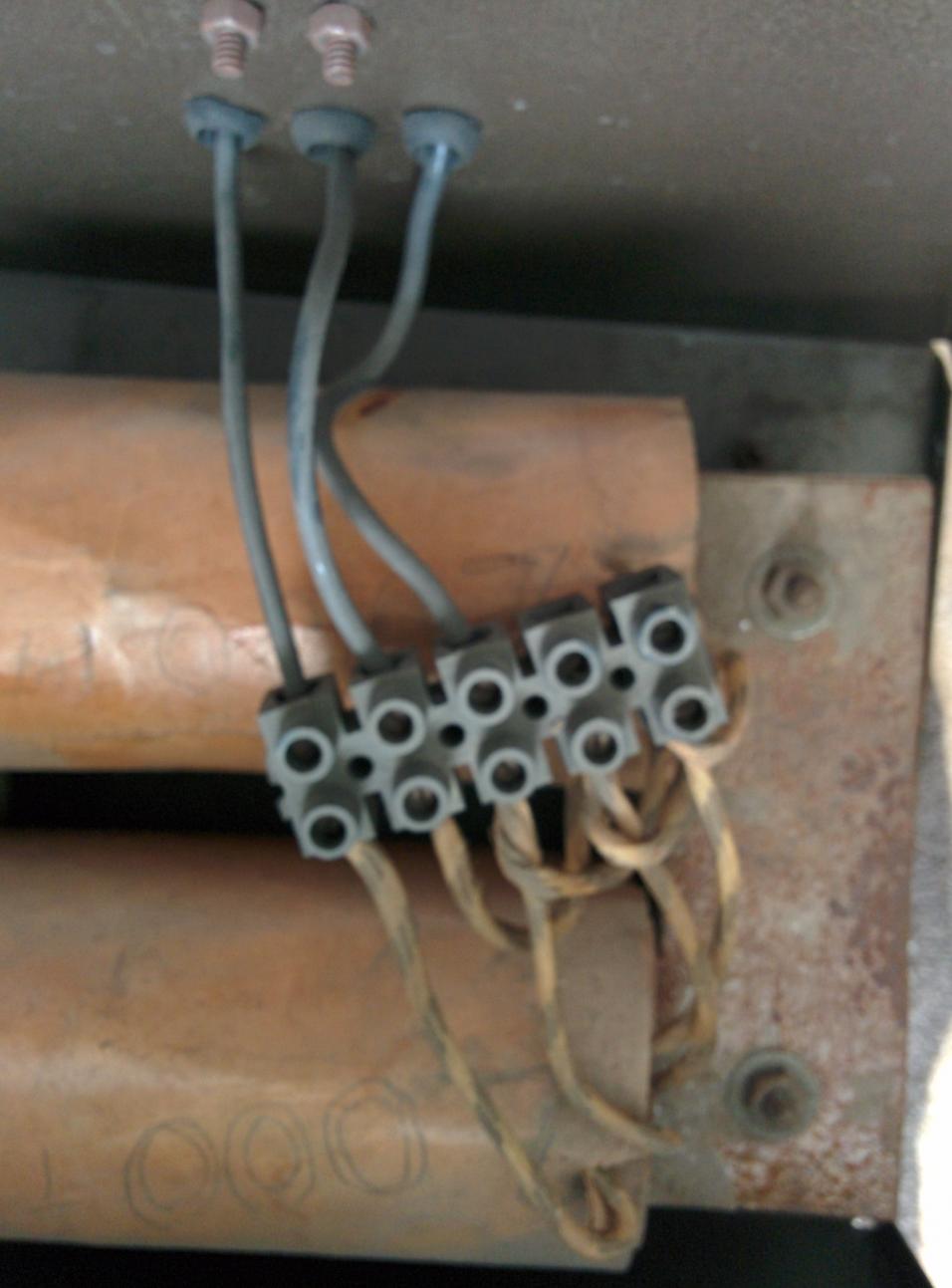

3. Bağlantılardan kafam karıştı, tek sargıdan 4 kablo çıkıyor , bu kademeli mi sarılmış demektir ?
4. Eğer öyle ise bu cihazı nasıl 220 -110 olacak sekilde tekrar ayarlayabilirim.
Yardımlarınız için şimdiden teşekkürler.
Not: Eğer bu trafo yaramaz diyorsanız da lütfen belli edin sanırım en az 20 yaşında çünkü :) IMG_20140413_170932.jpgIMG_20140413_170819.jpgIMG_20140413_170836.jpgIMG_20140413_170940.jpg

o kilemensteki butun kablolari ayir birbirinden. Simdi iki top bibin var bunlardan birtanesi primer diyeri sekonder. ince kesit iletkenden sarilmis olan primerdir. resimde bir bobinden 4 cikis gorunuyor.Muhtemelen kademeli sarim.Sen karsilikli bobin uclarini bulmak icin olcu aletinle kontrol et. Sen buldugun iki uca 220 ver sekonder tarafindan da olcum yap.110 volt okuyorsan dogru uclardir.baska bir gerilim okursan diyer 2 uca 220 ver ve tekrar sekonderden olc.
Enerjiyi nasıl verdiniz ?
Resimlerden anladığım kadarıyla giriş-nötr klamenslerine enerji verdiğinizde, Çıkış-nötr uçları arasında 110 volt değeri görmeniz gerekiyor. Fakat tam tersi de olabilir. Trafo 110 giriş/220 çıkış şeklinde ise tam ters şekilde bağlamalısınız. Çıkış-nötr klemenslerine 220v uygulayıp giriş-nötr klemenslerinden 110 volt alabilirsiniz.

Merhaba.Akım vererek direk bu trafoyu denemeniz de hatalı olmuştur,bu sarımların direnci 110 volt tarafında daha yüksek olacağından 220 vac verildiğinde direkt sigortayı attırmış,demek ki bu akım verilen yer çıkış (Sekonder) olacakmış,durum onu da ifade etmekte.Primer ve sekonder çıkışların ayıt edilmesinde en iyi yöntem de,bir akım uygulanmadan önce de akım giren ve çıkan bu sarımların omajını ayrı ayrı ölçmektir.
Avometreyi elinize alın,omaj kademesinde 1. kademede iken (en düşük kademede) sargıların giriş-nötr (1. sargı grubu) ve nötr-çıkış (2. sargı grubu) arasını ölçün.Omaj değeri diğerine göre nispeten yüksek olan sarım girişi tarafı 110 volt ac.'dir,omaj değeri daha yüksek değerlere karşılık gelen 2. sargı sargı çıkış kısmı ise mutlaka 220 volt ac.'dir.Ancak bu ölçüm şekliyle net bir neticeye de varabilirsiniz.
110 volt giriş (Yerine göre çıkış) etiketi trafo üzerine yapıştırılmış olan etikete de,yerinizde olsam çok güvenmem,bu ölçüm işiyle netice olarak mutlaka bir sonuç almaya da çalışırım.Kolay gelsin.
yapman gereken olcu aleti ile su 4 ucu tesbit etmek.Kolay gelsin..
Paralel uçları karıştırmadan şema üzerinde çiz teker teker çiftleri ayır omaj ölç burda paylaş yardımcı olmaya bakalım, ne trafosu olduğunu anlamaya çalışalım izole, düşürücü vs. zira senin de dediğin resimlerde de görüldüğü gibi sargı üzerindeki yazılar aynı "2000tk"

Sanırım çözüm basitmiş. Anladığım ve yaptığım ölçümlerde kademeli sarımlı bir trafoyu voltaj değiştirme için modifiye etmek için ayarlanmış gibi duruyor.
Sayın Binbaşı'nın dediği gibi omaj ölçümü yaptığımda biri 1.4 diğeri 1.8 çıktı böylelikle Vacip beyinde belirtiği gibi primer ve sekonder ters olarak bağlanmış (giriş-çıkış) olduğunu farkettim. Esasında sekonder'den akım verdiğim için sigortanın atmasına sebebiyet vermiş oldum . Diğer şekilde bağlayınca 220 giriş 110 volt çıkış elde etmiş oldum.
