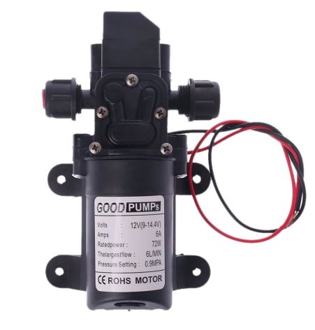

Merhabalar. Sorunumuz benzer olduğundan bu başlık altına yazmayı uygun gördüm. Fotoğrafını görmüş olduğunuz 12V 6A diyafram pompayı satın aldım. Bunu balkonumda yapacak olduğum mini damla sulama sistemi için kullanacağım. Fakat yaptığım internet araştırmasında, yurtiçi sitelerde 12V 6A çıkış veren makul adaptör bulamadım. Daha büyük amper çıkış veren bir adaptörü temin etsem motora zarar vermeden nasıl kullanırım? Ya da 5A çıkış veren adaptör kullanırsam motor ya da adaptör zarar görür mü? Şimdiden teşekkür ederim.

Daha buyuk almaniz sorun olmaz. 12 volt 10 amper bir smps guc kaynagi alip kullanabilirsiniz. Amperin buyuk olmasi degil voltajin buyuk yada kucuk olmasi asil sorundur.
etiketinde 9 ile 14 volt arası kullanılabilir yazmış..
motor damlama içinse çok zorlanmaz, etiketindeki gibi çokta akım çekmez sanırım
