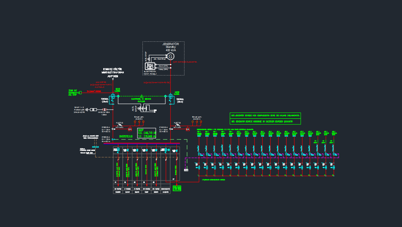

Merhabalar ;
Aşağıdaki projedede görüldüğü gibi bir tesisimiz var . Sizden ricam elektriksel ve mekaniksel kilit ile alakalı kullanılan malzemeler uygulama şekli nedir. Bu konuda tecrübesizim ve yardımlarınızı rica ediyorum.
Jeneratör firmanıza yaptırmanızda yarar var.Veya,Simens,Schneider,Legrand gibi firmaların satış temsilcileri ile görüşebilirsiniz.Onlar size tam takım malzeme listesi verirler.Transfer şalterlerini
motorlu LSIG karakterli isteyin.
1-şalterlerin motor takılabilir olmalı
2-şalterlerinde açma ve kapama bobinlerin olmalı
3-transfer sistemini için kontrol ünitesi olmalı, ABB ATS021 gibi(kumanda ile de yapılabilir)
4-mekanik kilit seti olmalı

Teşekkür ederim Adem bey , peki ATS021 veya kontaktörler ile yapılmış bir uygulama projesi mevcut mudur elinizde .
Elimde ATS022 ile yapılmış örnek bir proje var.ABB XT1N 100 A Şalterle yapılmıştır.

Otomotik transfer Şalteri, TMŞler için motor ve yardımcı kontak,mekanik kilit,yardımcı kontaktör(2NO+1NC) ve 4 kutuplu sigorta gerekiyor.
Teşekkürler Bu sistemde şalterler projede 630 A şalter yazıyor ancak uygulamada 800 A şalter kullanılacak yardımcı kontaktör seçimini neye göre yapıyoruz .
Kontaktörlü uygulamayı aklınızdan bile geçirmeyin.
Şalterlerde mekaniksel kilit olacak kontaktörde yardımcı olarak kullanılacak ne gibi sıkıntılar çıkabilir , bu sistemin şalterleri büyük güçte olduğu için mi kontaktör kullanımı sakıncalı yoksa genel olarak Şebeke jeneratör transferlerinde mi sorun çıkarıyor ?
