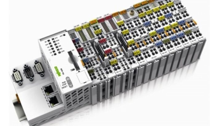

Yeni Ethernet 2.0 ailesine ait EKO Ethernet Kontrolör ile WAGO bir başka alanda daha verimli çözüm imkanı sunmaktadır.
WAGO’ nun 750-852 ETHERNET Kontrolör bina uygulamaları ve çok yüksek program uygulaması gerektirmeyen alanlar için uygun ve ekonomik çözüm sunmaktadır.
Eko model olarak tasarlanmış olup üzerinde güç kaynağı modülü yoktur.
750-852 EKO Kontrolör, CODESYS ile IEC 61131 tabanında ve 6 programlama dili ile kullanılabilmektedir.
Hem konfigürasyon hem de teşhis fonksiyonları internet ve intranet üzerinden Web Server ile yapılabilmektedir. Yeni kontrolör çift Ethernet bağlantısı ve dahili switch fonksiyonu ile gelmektedir ki bu bina uygulamalarında harici bir switch kullanmadan hat topolojisinde bağlantı yapma imkanı sağlar. Üstelik bir adres anahtarı ile IP adresinin son byte ı ayarlanabilmektedir. Yüksek EMC standartlarını karşılayan 750-852; DHCP, DNS, SNTP, FTP, HTTP ve Modbus TCP/UDP ile Ethernet/IP protokollerini yüksek seviyeli sistemlerle veri alışverişi yapabilmek için de desteklemektedir. .
