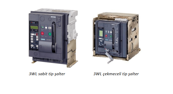

    3 WL açık tip güç şalterleri
    Electronıc Trip Unıts (ETU)
    3WL açık tip güç şalterleri
    3WL açık tip güç şalterleri;Ana giriş şalteri olarak genel elektrik sisteminin korunmasında,anahtarlanmasında ve birçok elektrik dağıtım sisteminin kritik noktasında yer almaktadır.3WL açık tip güç şalterleri, elektrik tesisatlarını kısa devre, toprak kaçağı ya da aşırı yüklenmelere ve hasara karşı güvenle koruma sağlayan ekipmandır.daha yüksek seviyedeki kontrol ve enerji yönetimi sistemlerine de kolayca entegre edilebildiği için çok tercih edilmektedir.

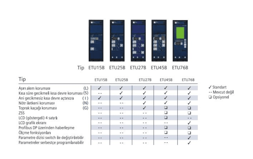

    ( Elektronik Açma Üniteleri)
    Electronıc Trip Unıts (ETU),Devre kesicilerin kritik parçasıdır.Belli bir dizaynasahip olup , uygulanacak olan sistemin ihtiyaçlarına göre seçmenize olanak sağlanan 5 farklı versiyonu vardır.
    Electronıc Trip Unıts (ETU), Toprak kaçağı korumalı ve korumasız olarak 2 tip`e ayrılmıştır.
    Toprak kaçağı korumalı tip
    ETU 27B LSING koruma fonksiyonlu
    ETU45B LSING koruma fonksiyonlu
    ETU45B LSING korumalı 4 satır LCD ekranlı
    Toprak kaçağı korumasız tip
    ETU15B LI koruma fonksiyonlu
    ETU25B LSI koruma fonksiyonllu
    ETU45B LSIN koruma fonksiyonlu
    ETU45B LSIN korumaşı 4 satır LCD ekranlı

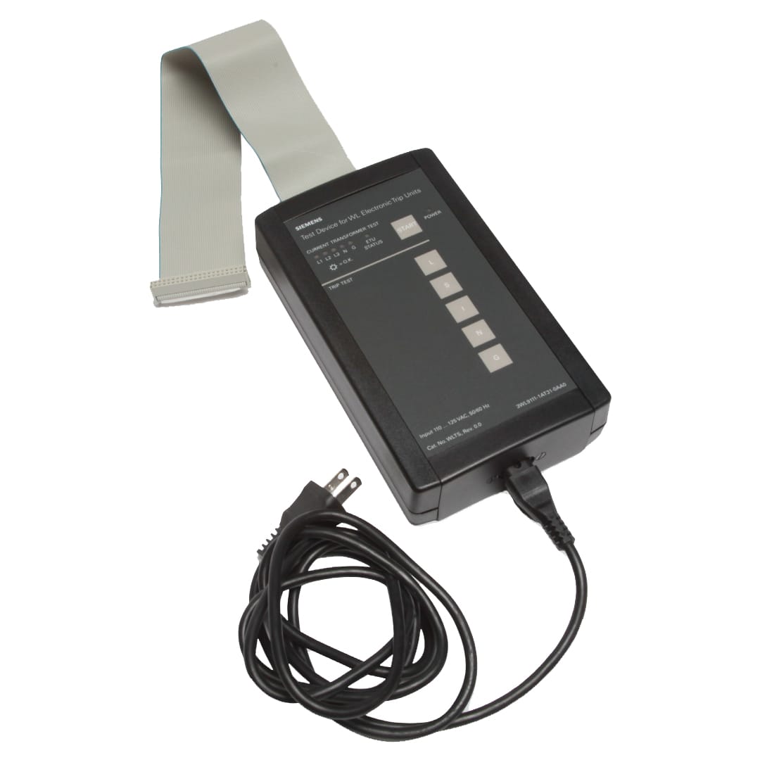

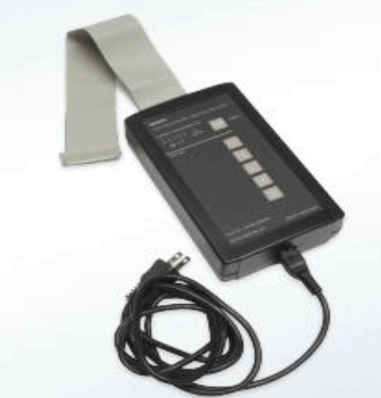

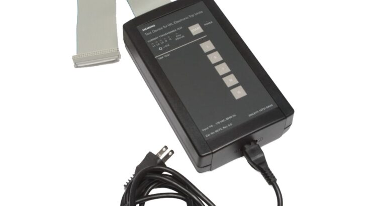

    SİEMENS WLTS ETU TEST CİHAZI
    Siemens WLTS test cihazı WL tarzı açma ünitelerinde, test etmek için kullanılan elde taşınabilir test kitidir. Test sırasında cihaz tam fonksiyon testi gerçekleştirerek devre kesiciyi elektriksel olarak açar. Bu portatif cihaz, Electronic Trip Unıts (ETU) açma fonksiyonlarını test eder.
    Sensör sürekliliği
    Uzun süreli fonksiyon
    Kısa süreli fonksiyon
    Anlık fonksiyon
    Nötr ve Toprak arıza fonksiyonu

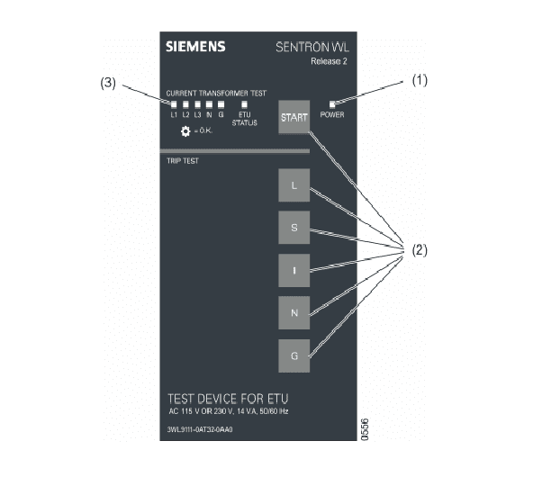

    Yukarıda bulunan Electronıc Test Unıt (ETU) test cihazının ön panelinde bulunan tuşlar ve göstergelerin anlamları şu şekildedir;
    (1) Çalışma voltajı göstergesi için LED
    (2) Kontrol düğmeleri
    (3) Test sonuçlarını görmek için 6 LED
    Test sırasında kullandığımız L , S , I , N , G harflerinin bulunduğu tuşların her biri farklı bir test için kullanılmaktadır.
