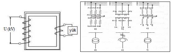

    Gerilim Trafosunun Yapısı Nasıldır?
    Gerilim trafosunun yapısı, normal iki sargılı gerilim düşüren akım trafoları gibidir gerilim trafolarının primer sargısı akım trafolarının primer sargılarına göre tam tersinedir gerilim trafolarının primer sargısı ÇOK sarımlı ince tellerden sekonder sargısı ise AZ sarımlı ince tellerden oluşmuştur. Sekonder sargısının sarım sayısı primer sargıya dönüştürme oranı kadar azdır. Nüve kesiti gerilim trafosunun yükü ile aynıdır.
    GERİLİM TRAFOSU ŞEMA GÖRÜNÜMÜ

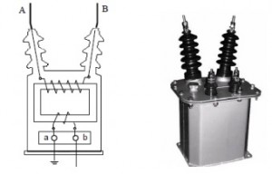

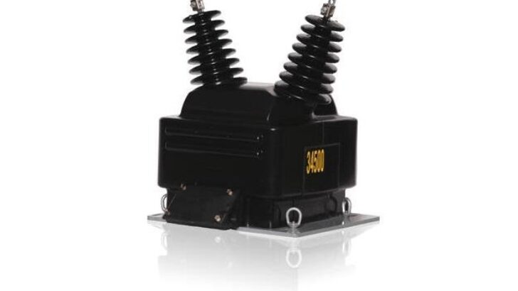

    Faz-Faz Gerilim Trafosu
    Faz-Faz gerilim trafosu şebekede iki faz arasına bağlanan gerilim trafosudur. İki faz arasına bağlandığı için iki adet izolatör vardır. Primer sargı uçları izalatörler ile dışarıya çıkartılır bu gerilim trafoları genel olarak dengeli bir şekilde yük çeken OG(Orta Gerilim) şebeklerinde 3 adet FAZ-TOPRAK arası gerilim trafosu kullanmak yerine 2 adet FAZ-FAZ kullanarak gerilimi belli bir oranda düşürür. Bu elektrik trafoları ‘V’ harfine benzer bu nedenle ‘V’ tipi gerilim trafoları denir.
    FAZ FAZ GERİLİM TRAFOSU
    FAZ-FAZ GERİLİM TRAFOSU

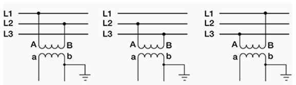

    GERİLİM TRAFOSU NASIL TOPRAKLANIR?
    Sekonder devrelerin tehlikeli bir potansiyele ulaşmasını önlemek için devreleri topraklamak gerekir. Gerilim trafolarının sekonder devrelerinde galvanikli birbirleriyle bağlantılı olan devrelerde tek bir noktada topraklama olmalıdır. Primer fazı toprağa bağlanan bir gerilim trafosunun sekonder topraklaması n terminalinde olmalıdır. Primer sargısı iki faz arasına bağlantılı olan gerilim trafoları diğer terminellere 120 derece faz farkıyla gerilim gecikmesine sahip sekonder devresi olmalıdır. Kullanılmayan sargılar topraklanmalıdır.
    FAZLAR ARASINA BAĞLI GERİLİM TRAFOLARI ŞEMASI
