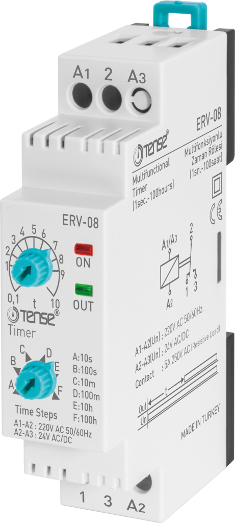

Merhabalar resimde ki zaman rölesinin ortak ucu hangisi

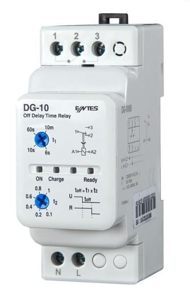

Peki bunda ki ortak uç
    21.9 KB · Görüntüleme: 32
1. resim 2 numara
2. resim 1 numara
