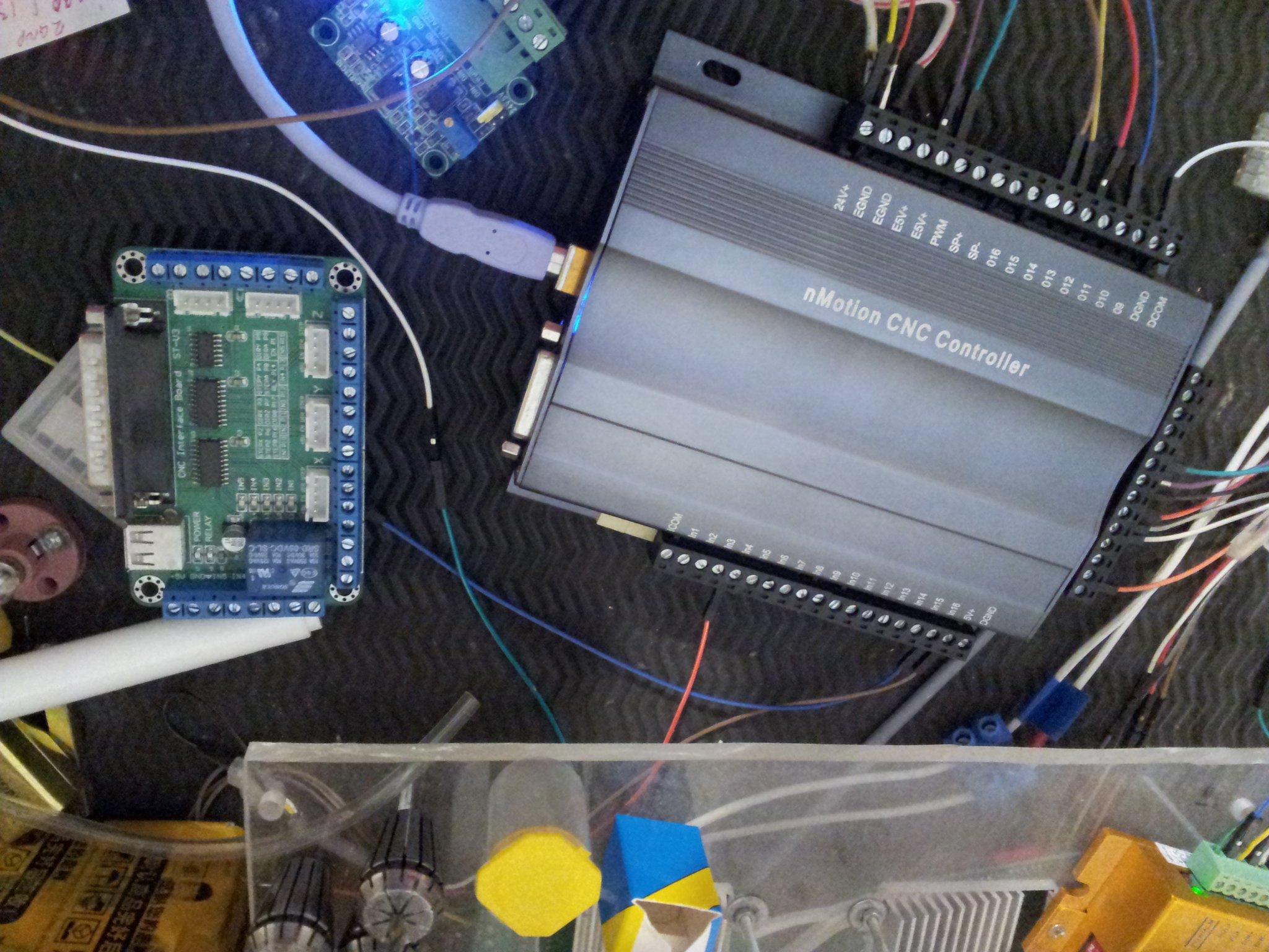

Alttaki resimde Nmotion arayuz kartım ve eski standart arayuz kartım gözüküyor, nmotion(usb ) zımbırtısı akz benzeri çinden aldığım bir kart gayet iyi çalışıyor ; lakin z eksenini sıfırlamak istediğimde script de aşağı yönde f5 feed ile in komutunu iplemiyor ve f450 ile ilerliyor f10 da yazsam f450 ye varıyor inmesi ...aynı script ile kucuk olan bilindik arayuz kartını denediğimde script teki komutları aynen uyguluyor ve sorun cıkmıyor... neyaptıysam nmotion arayuz kartındaki feed 5 ile inmesi olayını düzeltemedim...

script den anlayan arkadas yada akz kullanan arkadaslar ın çözüm fikri varmı bu sorun için?
bu olayı çözmem lazım çunkü kısa zaman sonra atc adaptörü için kesim yapmaya baslıyacağım ve adaptoru kesici ucları değiştirdiğinde f5 ile değil f450 ile inecek ve buda ayrı bir sorun olacak bana...
Kod doğru gibi. general configde bir ayar olmasın.
ordanda düzelmiyor .. motor tuning de z ekseni velocity 150 ama 3 kat fazla hız yapıyor..her bi yerine baktım ama olmadı ....
MDI den G1 f5 z10 veya benzeri komut girdiğinde durum ne.
G31'den önceki komutunda yani G4'te filan fake olarak feedrateini düşür. yani aynı koordinata gitsin. İlerlermesin ama feedrate düşük gelsin G31 komutuna. ben böyle çözmüştüm sanırım. Olmadı kodlara bakarım diğer tarafa gidip.
olmadı yine... bunları denemiştim öncesinde gerçi..

zero probe u kullandığım pc de .net framework eksikliğinden boyle bir hata olabilirmi?
Yok hata bence koddan veya ayardan. Çünkü benzer sorunu yaşamıştım. Ama nasıl çözdüm hatırlamıyorum.
denemedik ayar bırakmadım şu ana kadar ...
aklıma yine eski arayuz kartını zero probda kullanmak geliyor yani eskisi lpt den yenisi usb den :)
ama öncesinde mach3 ü kaldırıp yeniden kurayım bi diyorum ama meret eski kartta aynı pcde kullandığım mach3 de çalışıyor...
