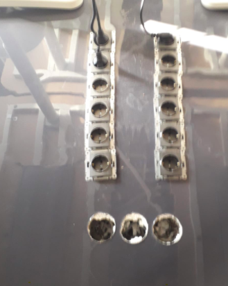

Merhaba,
Ofiste masaların ortasında yerde yer alan bu prizlere nasıl bir çözüm bulabilirim. Basılmaması için bu konuda yardımcı olurmusunuz? Fikirlerinizi dinlemek isterim.

Yerde priz mi olur.
Ne akla hizmet yapılmış ki?
Bunun tozu var ,suyu var vs vs.....
Ölmek için birebir.
Yerde priz olur..Hatta yerde elektrik sistemi, haberleşme sistemi, internet, UPs bile olabilir.Hatta ve hatta bunların hepsi bir arada olabilir.
Dünyada yıllardır uygulanan bir sistem ve ona göre üretilmiş bir sürü Kaliteli/kalitesiz sistem ve donanım var.

Bunun ötesinde alacağınız ürün kaliteli olsun.Yoksa iki günde orası burası kırılmaya, fiş girmemeye, Ethernet kabloları çıkmaya v.s başlıyor.

Yerden hat geçer,kanal olur,kablo olur,tamam fakat bu çok mantıksız.
Sizin örnektekiler bir nebze kapalı korumalı. Fakat bu açıkta ve yerde......
Hiç birşey olmasa toz yeter.
İlla bu prizler yerde mi olacak?
Hadi olsun.
En azından kalın bir kanal üzerine prizler yan olacak şekilde yapılabilir.
