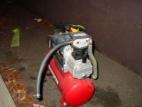

Merhaba,
CNC için vakum tablası denemeleri yapıyorum. Henüz vakum pompasına sahip olmadığımdan 50 lt yağlı kompresörümün giriş bölümüne bir hortum bağlayarak geçici olarak deneyebileceğimi düşündüm. En azından tabla konusunda emin olana kadar 5-10dk denemek için bu şekilde vakum olarak kullanabilir miyim? Bir güvenlik riski oluşturur mu? Hava çıkışı kısmını kapatmam gerekir mi?
Konuyu CNC bölümünde de sormuş fakat sanırım bu başlıkta sormam daha uygun olacak.
https://www.kontrolkalemi.com/forum/konu/vakum-tabla.112419/page-19#post-807468
Deneme yapılabilir yanlız tank hava tahliye musluğu açık olmalı yani hava filitresinden emdiği havayı tankta sıkıştırmadan atmosfere atmalı
Denedim. Çalışıyor fakat bir zarar veriyor olabilir. Kısa süre denedim. Takribi 2-3cfm filan oluyor.
