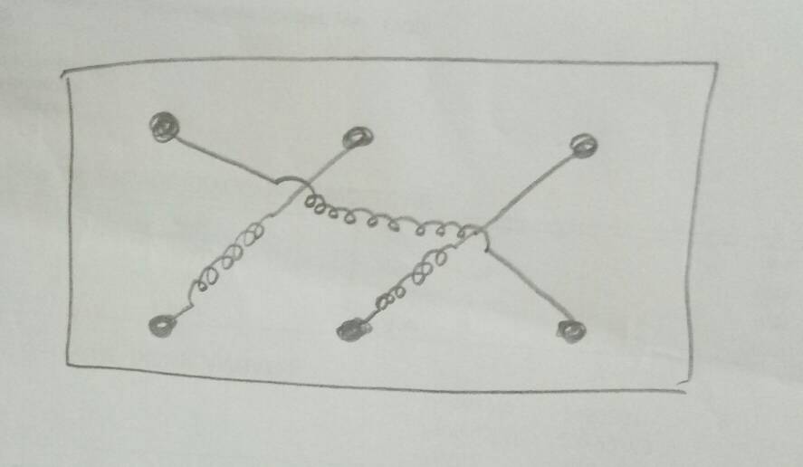

Şöyle bir sorum daha var. Motordan 6 adet uç gelmiş ama hangilerinin üçlü (xyz,uvw)olduğu belli değil. Bu 6 bağlantı ucundan üçerli gruplar nasıl oluşturulur?
Anlayacağınız şekilde görsel bulamadım, elle çizdim idare edin. Sargılarin uçlarını gösteriyor. Sonra istediğiniz gibi yıldız yada üçgen baglayabilirsiniz.

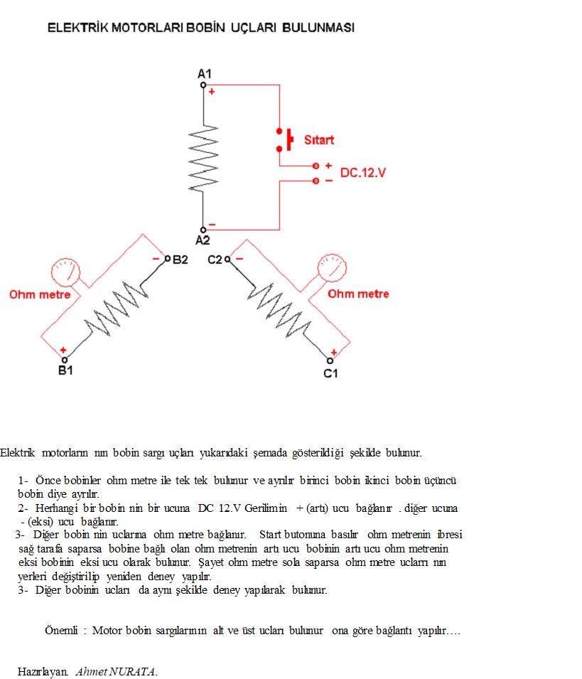

Eğer sargılar aynı taraftan ! çıkıyorsa,harflendirmeniz çok zordur.Sargı uçlarının harflendirilmesi ile ilgili olarak forumumuzda daha önce açıklanan metodu bulunuz.Motor gücünüz büyük ise,deneme /yanılma ile uçları bulmak riskli olacaktır.
Eğer sargılar aynı yerden çıkıyorsa,harflen-
dirmeniz çok zordur.Sargı uçlarının harflen-
dirilmesi ile ilgili olarak forumumuzda da-
Daha önce okumuştum. Pille yapılan bir yöntemdi sanırım. 6 ucu birarada yada yanlış uç çıkaran bobinajciya henüz denk gelmedim, umarım da denk gelmem. Böyle bir yöntem olduğuna göre karşılaşılan bir durum.
iki dakkada ölçü aletine bulursun ilk 3 tanesini birbirine omaj vermeyenler olacak şekilde rastgele motor klemensine sıra ile bağla karşı tarafa ölçü aleti ile her sargının omaj veren ucunu yerine yerleştirirsin u_v_w. Z_x_y şeklinde
Motorunuz kaç kw ? Motorunuz üçgen çalışması gerekiyorsa,uç isimlendirmesini ! yapmak zorundasınız .
