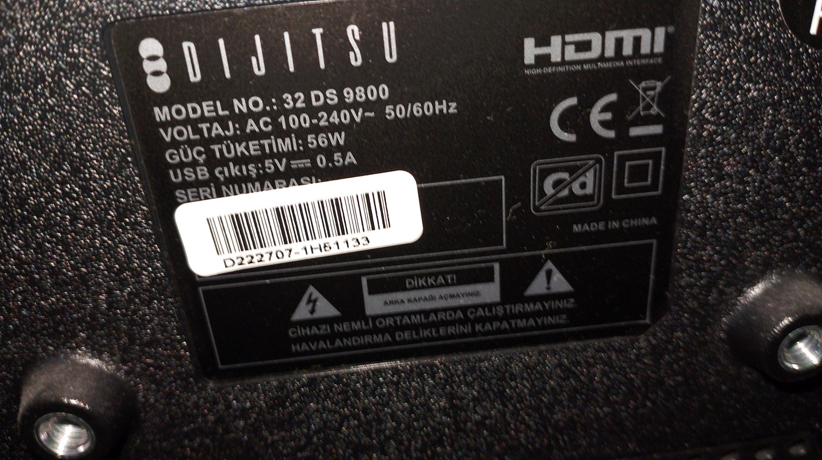

Her cihazın arkasında özellikle elektroniklerin arkasında yazar . Kompresör-motor içermeyen elektronik cihazlar 190 volta kadar tolere edebilir diye biliyorum ama diğerleri için bu kadar düşüm çok fazla olabilir .
Edit : Benim evdeki TV . Çok şaşırdım .
Buna da bakmıştım, klima için 250, dolap için 240 yazıyor yalnızca, başka bir değer maalesef eklenmemiş. O zaman üç fazlı beslemeye geçene dek, hepsini aynı anda çalıştırmamaya gayret ederek idare etmeye çalışacağız 190 altı riskli ise. Teşekkürler
güzel insan, 250-240 üst sınırdır. cihaz etiket bilgilerine daha dikkatli bakmak lazım. hani benim evdeki tüm eşyalar aşağı yukarı üniversal yani @Under Ground ustanın televizyonu gibi. dinazor buz dolabım hariç çünkü o otuz yıllık.
