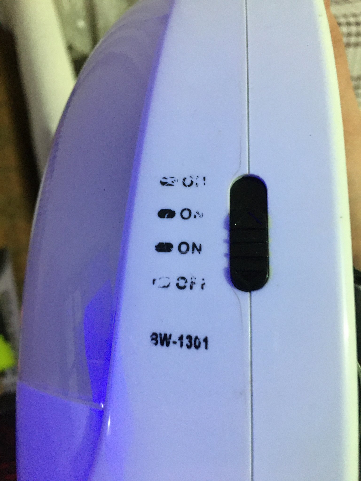

Arkadaşlar evde duran lamba vardı güzel birşey 3 adet büyük pil ile çalışıyordu toplam 4.5 volt ediyor ben piller durdukça hem akıyor hemde verimli degil diye söküp yerine evde duran 4.8 v 200 mA oyuncak bataryasını monte ettim güzelde çalışıyor yanlız bataryanın adaptörü çok büyük pil kapağı kapanmıyor onun yerine 5 volt 1 amper modem adaptörünü monte etsem acaba bir sorun olurmu ? yardım ederseniz sevinirim
2.sorum ben hem led devreyi hem pile hemde adaptöre bagladım yani adaptörü takıncada yansın istiyorum hani ders çalışırken gibi ama ışıklar felan gittiginde şarjlı lamba gibi devam etsin şuan yanıyor ama böyle yapınca bataryaya bir zarar verirmi nasıl birşey yapabilirim saygılar

1.Lambada kullanılan Ledlerin max voltaj aralığına bakın. 5V, elemanın çalışma gerilimi dahilinde ise sorun olmayacaktır. Aksi takdirde ısınma ve çabuk deformasyon söz konusudur.
2. Ne tür bir bağlantı yaptınız bilmiyorum ancak pil ile adaptörü direkt olarak bağlamamalısınız. Bu konuda elektronik devreye ihtiyaç vardır.
Daha basit bir yöntem isterseniz 3 konumlu sürgülü ya da benzeri anahtar kullanarak manuel geçişlerle adaptör/pil konumunu ihtiyaca göre değiştererek kullanabilirsiniz.
Ampulu patlatma durumu olursa araya bir adet diyot seri bağlanarak 0.7 volt kadar voltu düşürebilirsiniz.
Şimdiye kadar bir şey olmadıysa gittiği kadar gitsin. 5 volt adptör 4.8 volt bataryaya zarar veremez. En fazla şimşek yıldırım gibi durumlarda adaptörünüz gider.

hocam benimde merak ettigim oydu çünkü arkası gerçekten tipsiz duruyor 5v adaptörü takarsam kapak kapanmış olucak

hocam ben direk bağladım saten bu oyuncak adaptörü oldugu için normalde dışarda şarj edip sonra tabancaya takılıyor bende bunu lambaya taktım direk adaptörüde bagladım ledleri ikinsinden ortak çektim ama dediginiz gibi içime sinmedi çünki ben adaptörle direk kullanmakta iştiyorum acaba nasıl bir şema yapmalıyım teşekkür ederim
