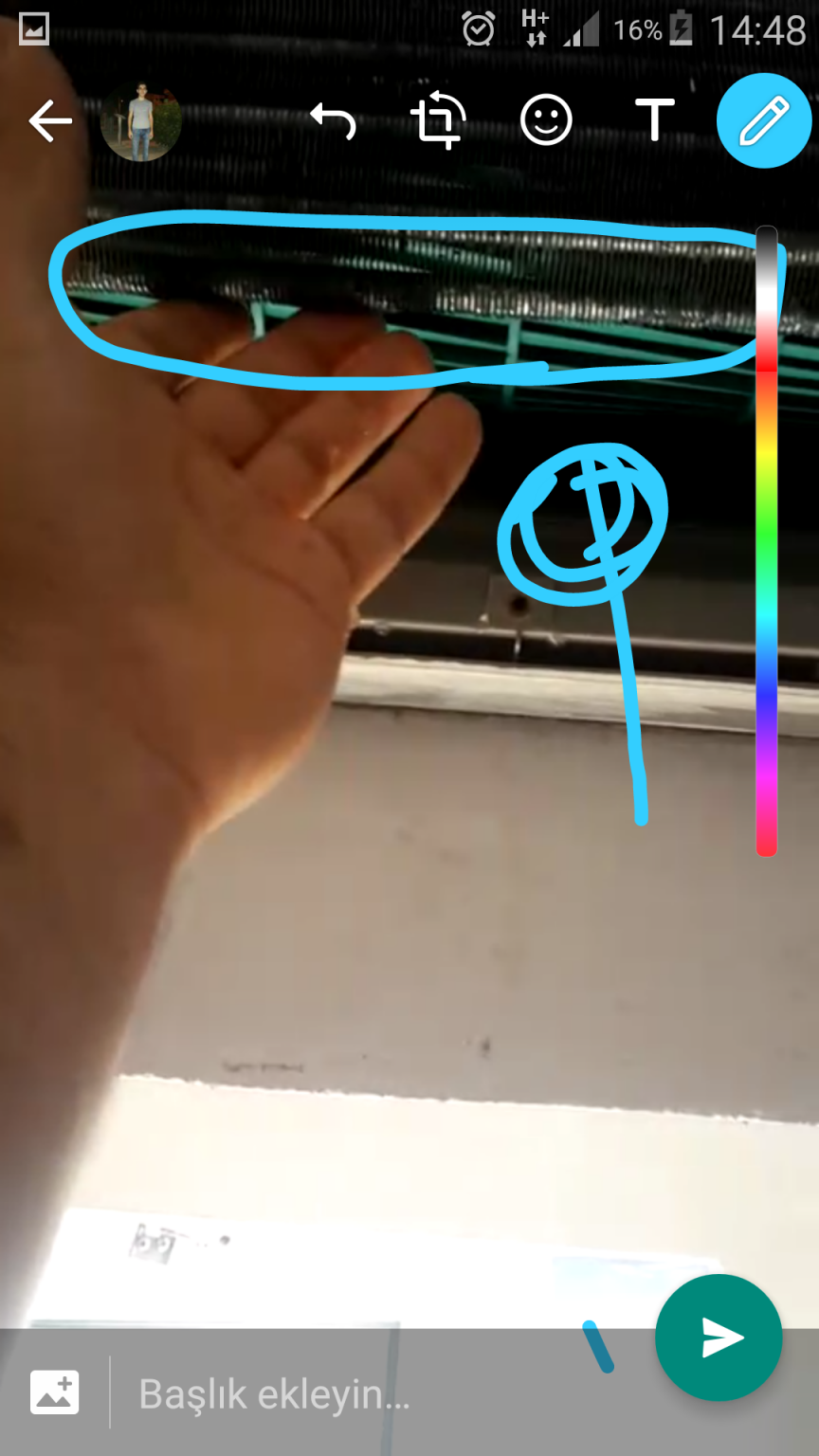

Merhaba. Çalıştığım yerde bi vestel var 18 lik. Bi kac gün önce su akıtma şikayeti geldi. Bakıma aldım cihazi. Tavayı söktüm içi pis idi temizledim. Cihazi temizledim topladım. Tavadan su akıyor dışarı gidiyor. Sorun yok. Ama su akmaya devam ediyor. Nerden mi. Fanin olduğu yerden. Biliyorsunuz fanin olduğu kısım tava ile alakasız. Fanin hemen arka yüzeyinden su sızıp akıyor. E tavaya gelmediği için yere damlıyor. Nemden olabilir mi. Bu arada cihaz ortama göre büyük seçilmiş. Daha önce sorun yoktu dediğim gibi.

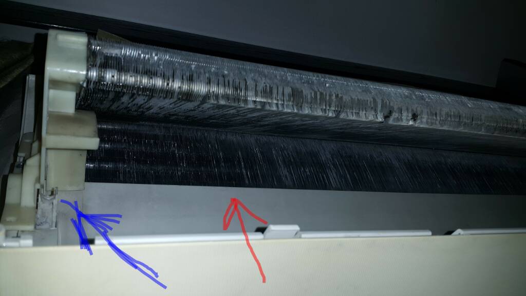

Tavayı fanı söküp ulaşabilirsiniz. Biraz yukardadır. Bulursam resim eklerim.
Tava ve fan sökülmüş klimanın alttan fotosu.
Üst kısımda tavaya denk gelen serpantin görülüyor.
Kırmızı ok daha küçük olan arka serpantinin sabit ydğuşma tavası. Buna ilaçlı su püskürtün bolca. Mavi okla işaretli bir çıkış var. Su buradan alt tavaya akar.
Eğer su sıktıkça buradan geliyorsa sorun yok. Taşma yapıyorsa tıkanmıştır.
Klimanın terazisi diğer yana yatıksa yine taşma yapar. Tam teraziye getirin.

Fotoğraftaki gibi elimle tuttuğum yer tavanın olduğu yer. Tavayı söktüm . Orda sorun yok su ordan akıp dışarı gidiyor zaten. Su gelen yer fanin altindaki yer. Mavi karaladıgim yer. Süzülüp gelen su yere dökülüyor. Yani fanin orda tava olmaz normalde. Sokmeden Bakim yaparken de altına bisy koyarız hani fani yıkarken biranda felan. İşte oradan geliyor
Screenshot_2018-07-13-14-48-07.png pembe yerden. Geliyo. Mavi ok tavaya denk geliyor.
20180713_151409.jpg buda tava takılı hali. Suan dışarı atıyor su. Şu hava yönlendirici küçük flaplarin ordan atıyor. Ordan gelmesi normal bi durum değil. Nem ile ilgili diye bi duyum aldım. Bunun detayını bilen var mı

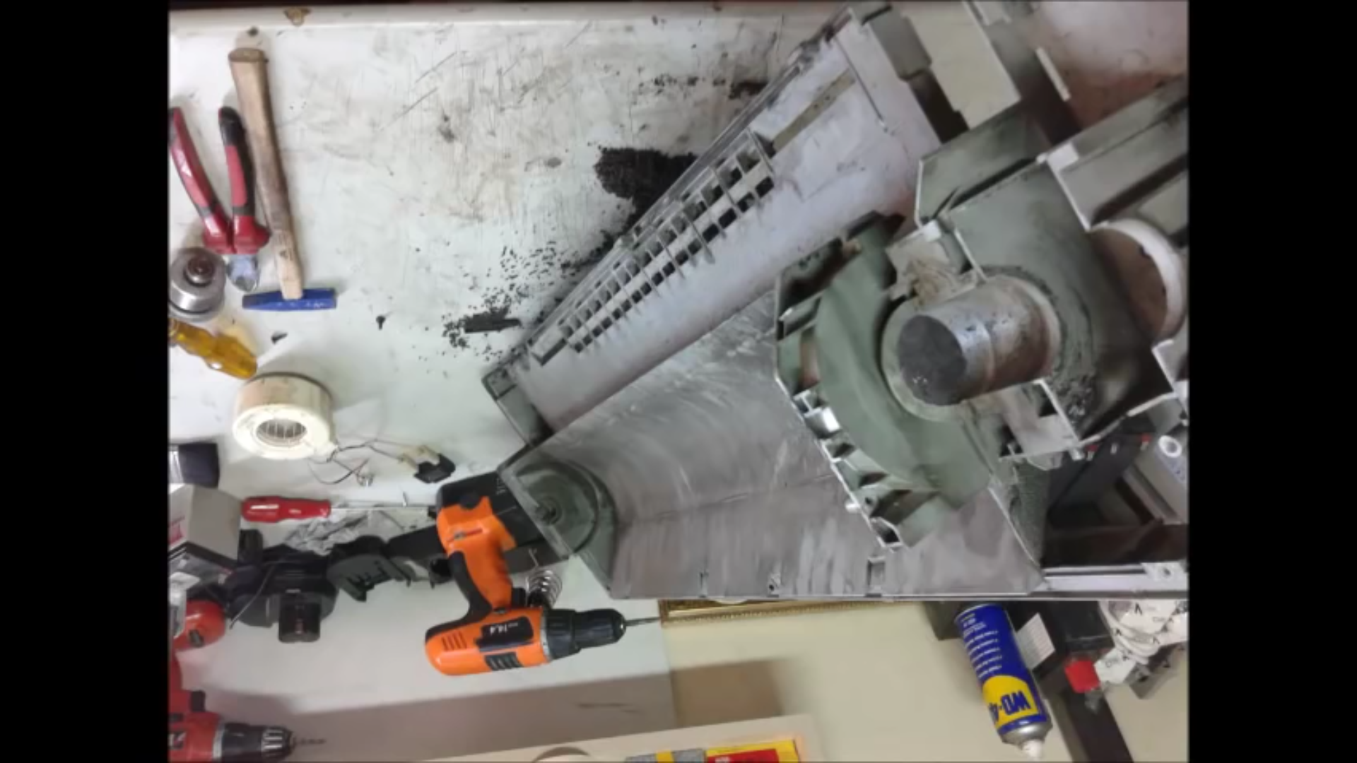

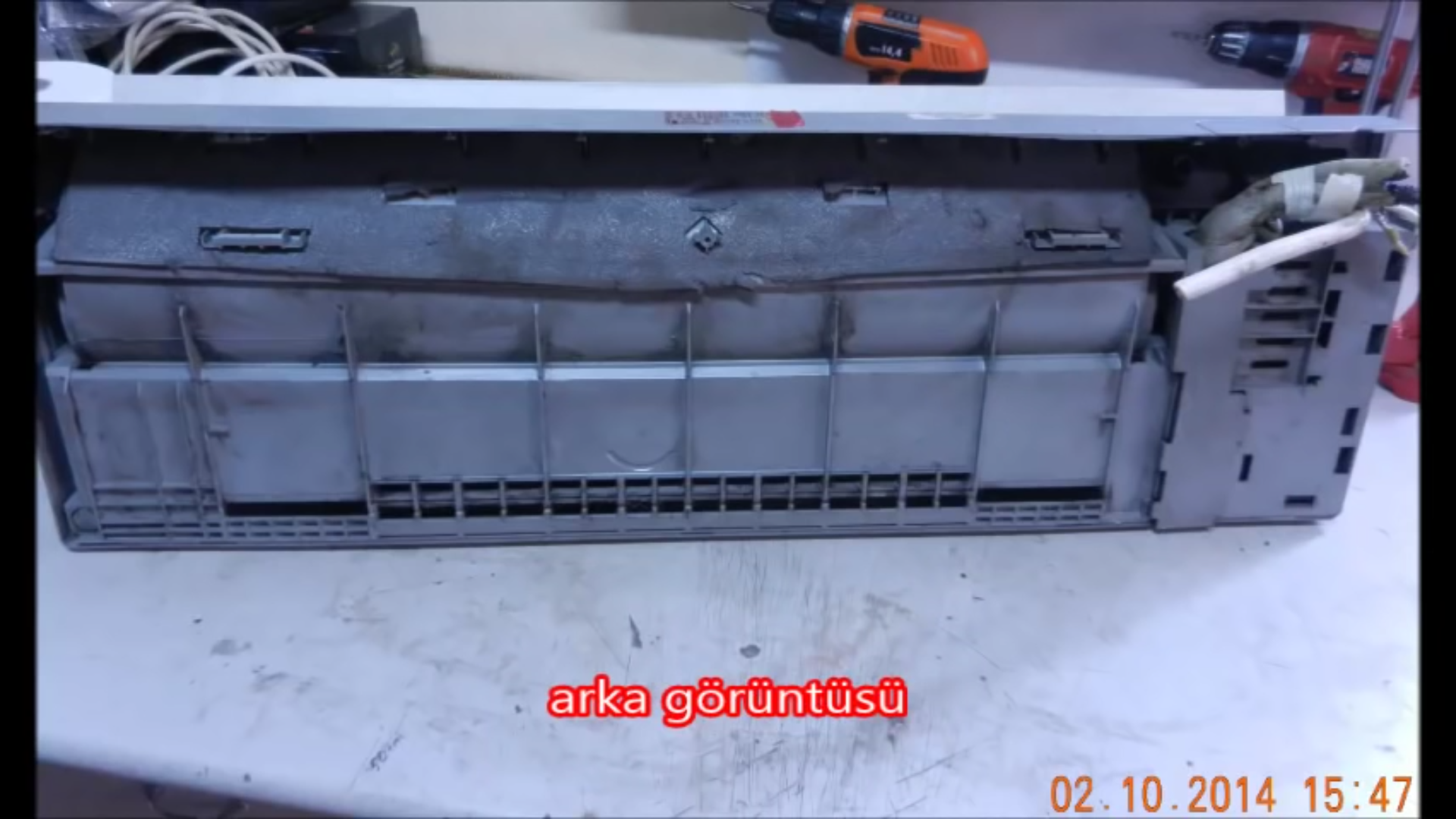

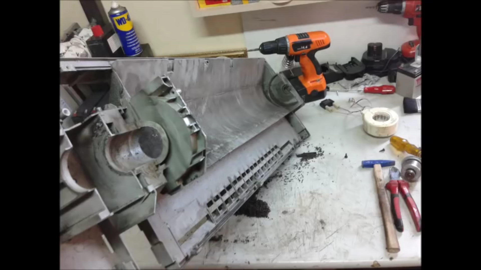

Cihazın arka sasesinde de ince sekilde tava olmali. Oda temiz ise yogun nemden olabilir. Bir iki resimde eklerim.
@Gürkanizmir
Aşağıda ekledigim bir kaç resim var. Resimler ve emeği için @elektrofizikci arkadaşıma teşekkür ederim. Ilgili sokum videosu için
adresinden izleyebilirsiniz.
Resimde dikkatinizi çekeceğim nokta bu ve benzeri cihazlarda iki drenaj tavası olur. Biri cihaz gövdesindeki yoğuşma drenajı ikincisi on taraftaki tava.
Sorununuz iki nedenden olabilir. Biri bu arkadaki tava pis yada tıkalı sorunlu olabilir ikincisi yoğun nemden dolayı cihazın hava çıkış ağzında yoğuşma oluşup içeri hava ile dağılıyor yada geliyor olabilir.
