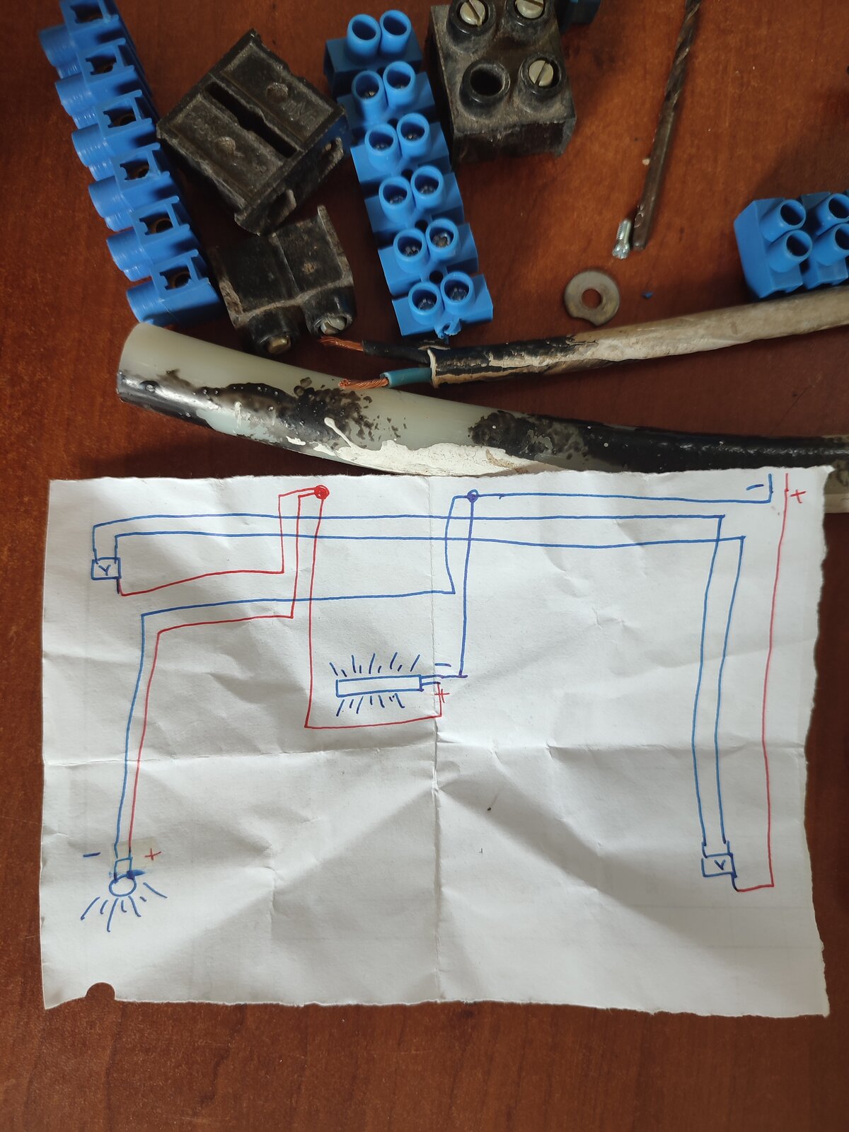

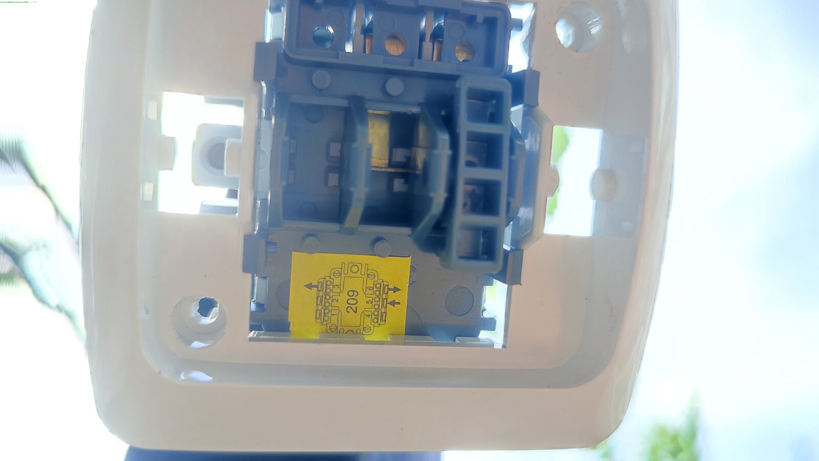

ustalarım merhaba,
bugün vavien bağlantı yapmaya çalıştım kısmen başardım fakat bir anahtarda açıp kapatabilirken diğer anahtarda kapattığımda ilk anahtar etkisiz kalıyor... şöyle ki kapıdan çıkarken yaktığım bahçe lambasını çıkışta bahçe kapısından söndürebiliyorum fakat, mesela evden çıkan biri kapıdan bahçe lambasını tekrar yakamıyor... bahçe kapısından anahtarı kapalı konuma almam sonrası diğer anahtar aktif oluyor...
kendi çizdiğim şemaya göre bağlantıları yaptım! öncelikle şema doğru mu?

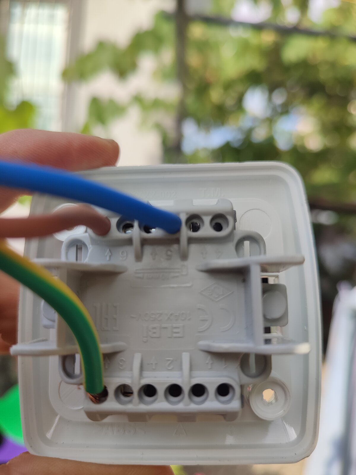

anahtarda ortak ucu 3 numaralı bağlantıya yaptım bu ortak uç mu?
antigron kabloda mavi-mavi kahverengi-kahverengi ucları paralel aynı numaralı girişlere bağladım... topraklamayı ortak/devre uçlarına bağladım( birine faz, diğerine lambaların artı uçunu)
nerede yanlış yapıyorum?

Kağıtta çizdiğiniz devre doğru fakat siz vavien anahtarlarda giriş çıkışları yanlış bağlamış olabilirsiniz onu kontrol etmenizi tavsiye ederim
evet, resimdeki 5 nolu bağlantı ucunu ortak/devre uç yapınca sistem doğru çalışmaya başladı... teşekkür ederim
