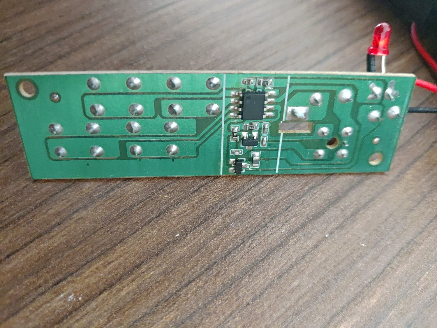

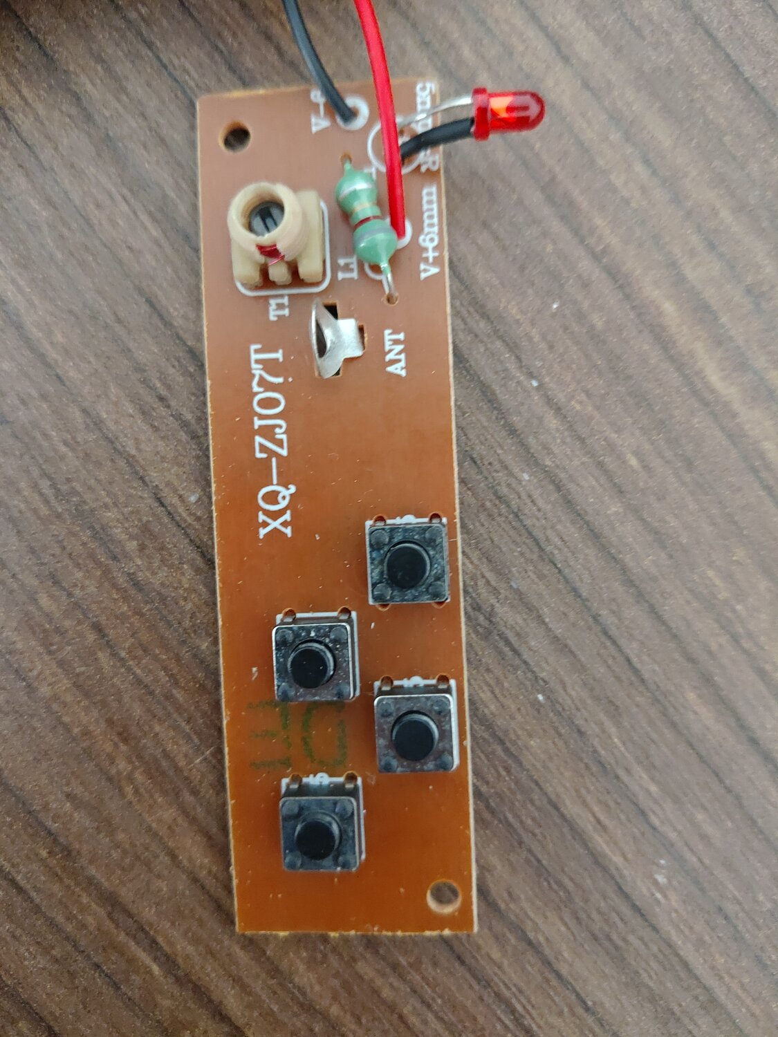

İyi günler. 2 gün önce Toys E Toys marka 1:18 crawer uzaktan kumandalı jeep ürününü aldım. 1 gün USB şarzla pilini şarz ettim ve bitene kadar kullanıldı sonra tekrar pili şarz edip taktıpımda araba tepki vermedi. Kumandanın ışıkları yanıyordu. Kumandayı iyice dibine yakınlaştırınca çalıştığını gördüm.
Kumandayı ve arabayı açtım fakat hiçbir şey göremedim. Yardımcı olursanız sevinirim.
Bataryayı ölçün arızalı belki şarj edilmedi(şarj cihazı bozuk ,belki batarya),kumandanın pili sağlam mı? ,arıza şarjdan sonra ortaya çıkmış darbe düşme varmı o arada ,verdiğiniz bilgilerle ancak bu kadar,kolay gelsin.
batarya ve kumanda pili sağlam. kumanda pilini değiştirdim sıfırıyla tekrardan yine aynı. herhangi bir darbe görmedi. ama kumandayı aracın üzerine koyup denediğinizde herşey çalışıyor.
Bu şekilde hocam.
Yardım edebilecek var mı?

Batarya ve kymanda pili sağlam dediniz ama sağlam olmayabilir. Sağlam olduğuna nasıl kanaat getirdiniz?
Kumanda pilini değiştirdim sıfır olarak. Bataryayı da kumandayı iyice yakınlaştırınca hareket ettiği için uzun bir süre çalıştırdım 15 20dk sonra bitti mecburi. Buradan kanaat getirdim.
Sıfır pil kullanmak pilin sağlam olabileceği hakkında bir işarettir. Sıfır pil de bozuk olabilir. Pillerinizi ve bataryanızı, şarz cihazını ve ne varsa diğer ekipmanlarla beraber bir elektronikçiye götürün. Pillerinizi ve bataryanızı yük altında denesin. Yük altında yeteri kadar voltaj ve akım basabiliyor mu baksın.
Entegrenin olduğu ilk fotoda 331 yazan üstteki direncin solunda smd kondansatör yanik gibi gözüküyor.
