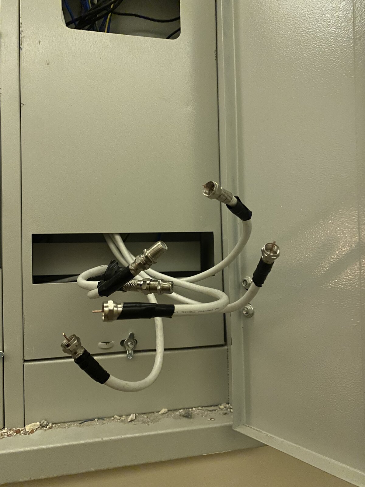

Arkadaşlar selamlar öncelikle, yeni eve taşındım uydu bağlantısını yaptığımda görüntü aldım fakat aynı odada başka bir prize bağladığımda olmadı. Farklı bir odada denedim yine görüntü alıyorum. Daha sonra panoyu açıp baktım sadece iki kablo birbirine bağlı, deneme yanılma yoluyla bulmaya çalıştım fakat hiçbirinde sinyal alamadım.
Fotoğrafta görünen dişi uç taktıklarım direkt çatıdan geliyor uydu bağlayıp sinyal aldım, fakat şunu sormak istiyorum evde toplamda 6 uydu prizi var. Boattaki Kablo sayısı da 6. (Bunlardan ikisi uydudan geliyor direkt uydu bağlayıp kontrol ettim) Tek tek denesem de Hangi kablonun benim aradığım kablo olduğunu bulamadım. Ne yapmam gerekir öneriniz var mı?

Bu işte iki kişi olunacak.
1. kişi elinde ölçüm aleti ile bu kabloların olduğu yerde kısa devre kontrolü yapacak.
2. kişi 6 odada duvar prizlerinden gelen kablonun iki ucunu kısa devre edecek.
Bu şekilde panodaki hangi kablo hangi oda bulunup üzerine işaret koyulacak.
Şimdiki durumda odalardan gelen kabloları tespit ettiniz.
Yukarıda santral mi var yoksa sadece anten mi bilmiyoruz. Yukarıdan gelen kabloları tespit edip hangisi gerçek lnb bağlantısı var ise o kabloyu hangi odadan izlemek istiyorsanız o odanın kablosu ile birletireceksiniz.
Odalarınızda 6 piriz olup panoda 6 kablo olamaz. Bu işte bir hata var. Ya yukarıdan kablo gelmiyor yada odalarda atlama usulü gidilmiş. Yanyana oda varsa önden arkadaki odaya bağlantı yapılmış olabilir.
İlk önce yukarıdan gelen kablo ile daire içinden gelen kablolar ayrılmalı. Bunu yapın gerisi kolay. Sakarya taraflarındamısınız?

Cevabınız için teşekkür ederim. İstanbuldayım. Anladığım kadarıyla tek başıma yapabileceğim bir iş değil. Muhtemelen anten değil santral var ve bazı odalardaki girişler arkalı önlü örneğin, mutfağın prizinin tam arkasında salonun prizi var muhtemelen ek yapılıp dagıtılmıs olabilir. Kısa devre testini de manuel olarak cihazsız yaptım ancak bir sonuç alamadım.

Tek kişi ile olur ama oda oda git gel çok ugrastirir. Olcu aletiniz varsa ancak olur yoksa başka türlü olcum yapamaz anlayamazsınız. Kısa devreyi nasıl anlayacaksınız?

Buzzer ile devre kurup kısa devrede ötmesini sağlayarak diye düşünmüştüm.
Öncelikle daire sayısına göre santralden her daireye kaç kablo geliyor teyit etmelisiniz. Diyelim iki kablo yani iki adet tv bağımsız çalışıyorsa, evdeki altı uydu prizi aralarında paylaşılmıştır. Yani üçü bir uydudan gelen kabloya diğer üçü diğer üç uydu prizine. Öncelikle yukarıdan, santralden kaç kablo geliyor onları belirleyin. Daha sonra da odaların hangileri paralel olacak onu belirleyip uygun şekilde bağlarsınız. Kabloların ucuna f-konnektör ve f-konnektör T leri takarsanız daha sağlıklı ve rahat olur istediğinizde de kabloları değiştirmek mümkün olur. Çünkü paralel bağlı kablolarda tv ler birbirini etkiler!

Hocam santralden daireye 2 kablo geliyor o konuda tamamım. Tek sorun görselde ilettiğim üzere hangi odaya hangi kablo gidiyor. Çünkü tüm olasılıkları denedim hiçbirinde istediğim kablodan sinyal alamadım.

Şunu da eklemek isterim evde tek TV kullanacağım. Yatay-dikey polarizasyon sorunu falan da çok önemli değil. Sadece en basit şekilde sinyal almak istiyorum.
Hem yukarıdan gelen kabloların hem de odaların kablolarının tespiti ileride de işleri kolaylaştıracaktır. Tespit edildikten sonra üzerlerine bantla yazıp yapıştırın. Belki aralarda başka buatlar da vardır. Uydu prizlerini söküp kontrol edin. Hatta prizlerdeki kabloların bir ucunu prizden ayırın. Çünkü arada direnç gibi bir şey olması lazım. O sizi yanıltabilir. Yukarıdan gelen kablolar belli ise, onları işaretleyin. Diğer kabloların birini kısa devre yapıp dediğim gibi diğer odanın prizindeki kablo ucundan ölçü aleti ya da dediğiniz buzzer gibi bir şeyle kısa devre olup olmadığını kontrol edin. Kısa devre ise o kabloyu işaretleyin. Bu şekilde hepsini belirleyebilirsiniz. Arada buat veya ek olup olmadığına dikkat etmek lazım!

Hocam inanır mısınız, tek tek tüm odaları buldum ama bir tek istediğim kabloda kısa devre olmuyor :D Salonda iki priz var birinde sinyal var diğerinde yok. Kablo çekilmeme olasılığı var mı? Sinyal alamadığım kablonun prizini çıkarıp direkt bakıyorum kablonun devamı panoda yok herhalde. Her oda tamam salondaki prizin birinde asla sinyal yok. Yukarıda da belirttiğim gibi 2 santralden gelen kablo var 4 tane oda zannediyorum ki.
Muhtelelen salondaki prizlel paraleldir. Ya prizin birinden ya da varsa başka bir buatta ucu açık bırakılmıştır. Prizleri söküp kontrol edin.
