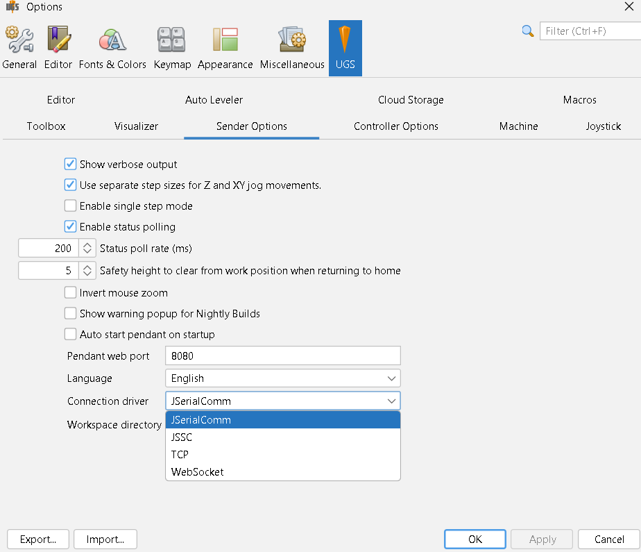

Arduino Uno - R3 SMD Klon kartıma grblyi yükledim ugs programına bir türlü bağlantı kuramadım her türlü grbl versiyonunu baud ratesini ve farklı versiyon ugs programlarını denedim fakat ugs programında bağlanırken unkown yazıyor. Ardunio ide üzerinden veya python ile komut yollayınca motorlarım sorunsuz çalışıyor fakat ugs platforma bir türlü bağlanamadım nasıl çözeceğimi bilmiyorum sorunun kartımın smd olmasından dolayı olduğunu düşündüm fakat youtubede bir çok kişi aynı kartı kullanıp sorun yaşamadan bağlantı sağlamış yardımcı olabilirseniz sevinirim.​
gelecekte bu problemi yaşayan olursa jserialcomm seçeneğini seçince benim sorunum çözüldü
