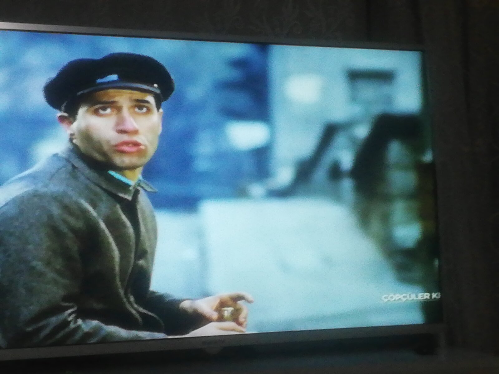

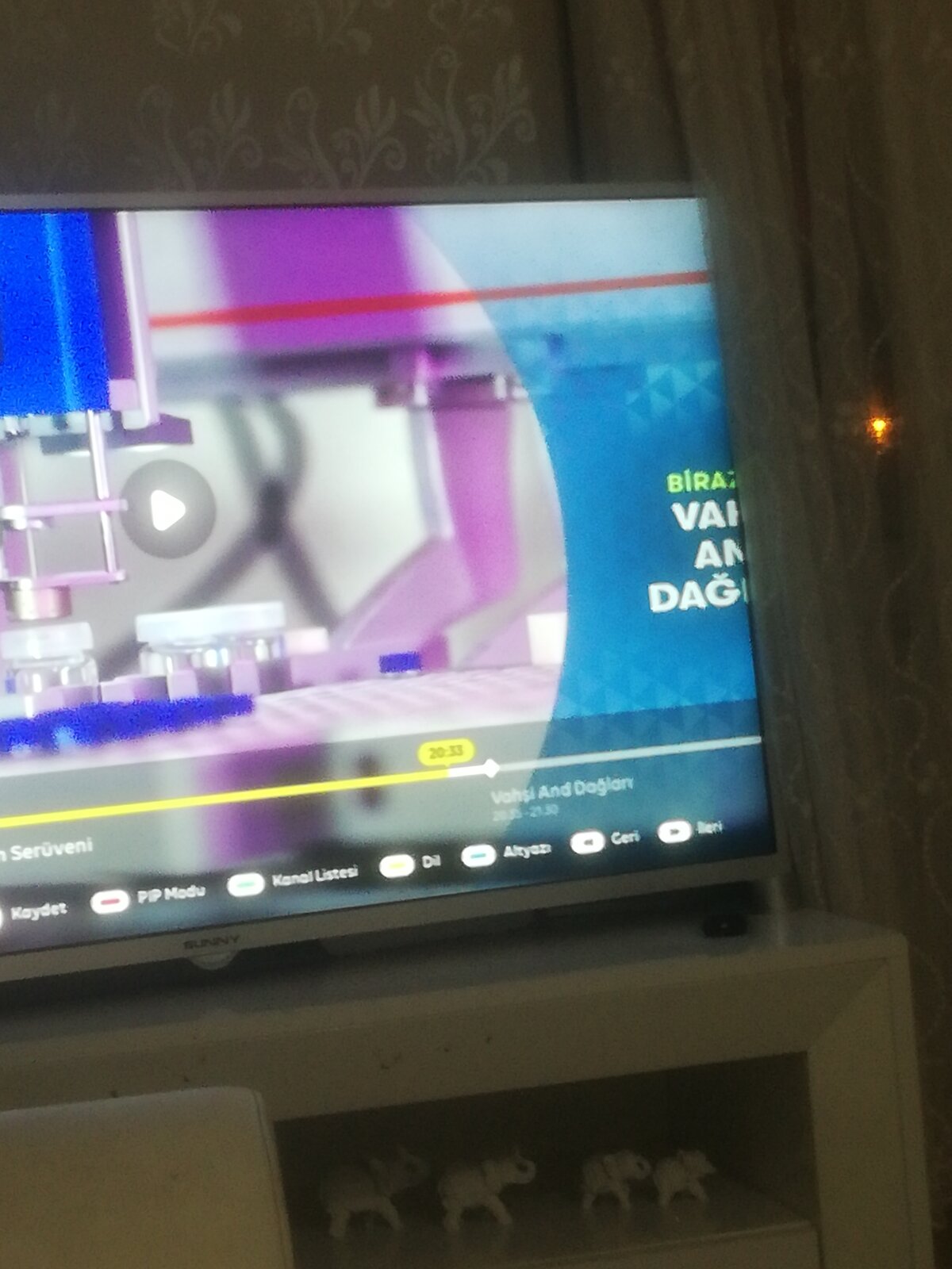

Arkadaşlar merhaba. Televizyonda sağ ve sol tarafta çıkan program isimlerinin yarısı çıkmıyor. Bu sorunu yaşayan oldumu acaba? Teşekkürler

TV de ZOOM özeeliği var mı.?
Yoksa 4:3 ya da 14:9 gibi ekran formatları mı seçildi.
Kumandayı ecik mıncıklayınız :D
Yok ustam onlardan değil. Ekran formatı değiştiriyorum boyut küçülüyor ama yazılar yine kayıp. ZOOM yok ayrıca

Ustam bendede superbox var. Ondan dolayı olabilirmi acaba? Değişim talep edeyimmi?
süperbox nedir onu bile bilmiyorum ama büyük ihtimal tv çözünürlüğü ile o kutunun çözünürlüğü uyşmuyo olabilir. hani kızım bana netflix ısmarladı onu bilgisayarda da izlesem oluyor tv ye verdim mi kenarlar gidiyor.
Tv nize görüntü veren cihazdan ekran ayarlarına girip cvbs pal VS. Seçeneklerini deneyip sorununuzu çözebilirsiniz.
Görüntüyü sağlayan cihazda bazı ayarlar değişmiş sanırım yoksa televizyonun kendi menüsü normal gibi görünüyor.
Görüntü oranı değişmiş muhtemelen 16:9 seçildiğinde eğer düzelmiyorsa ayarları sıfırlamak çözüm olabilir. Bazı cihazlarda görüntü oranını manuel genişletme imkanı da vardı.
