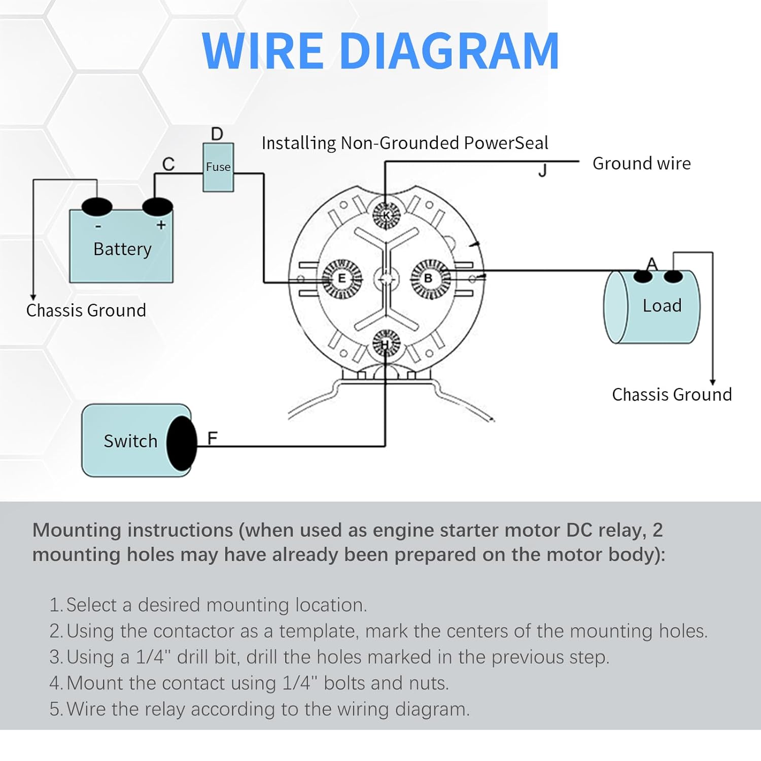

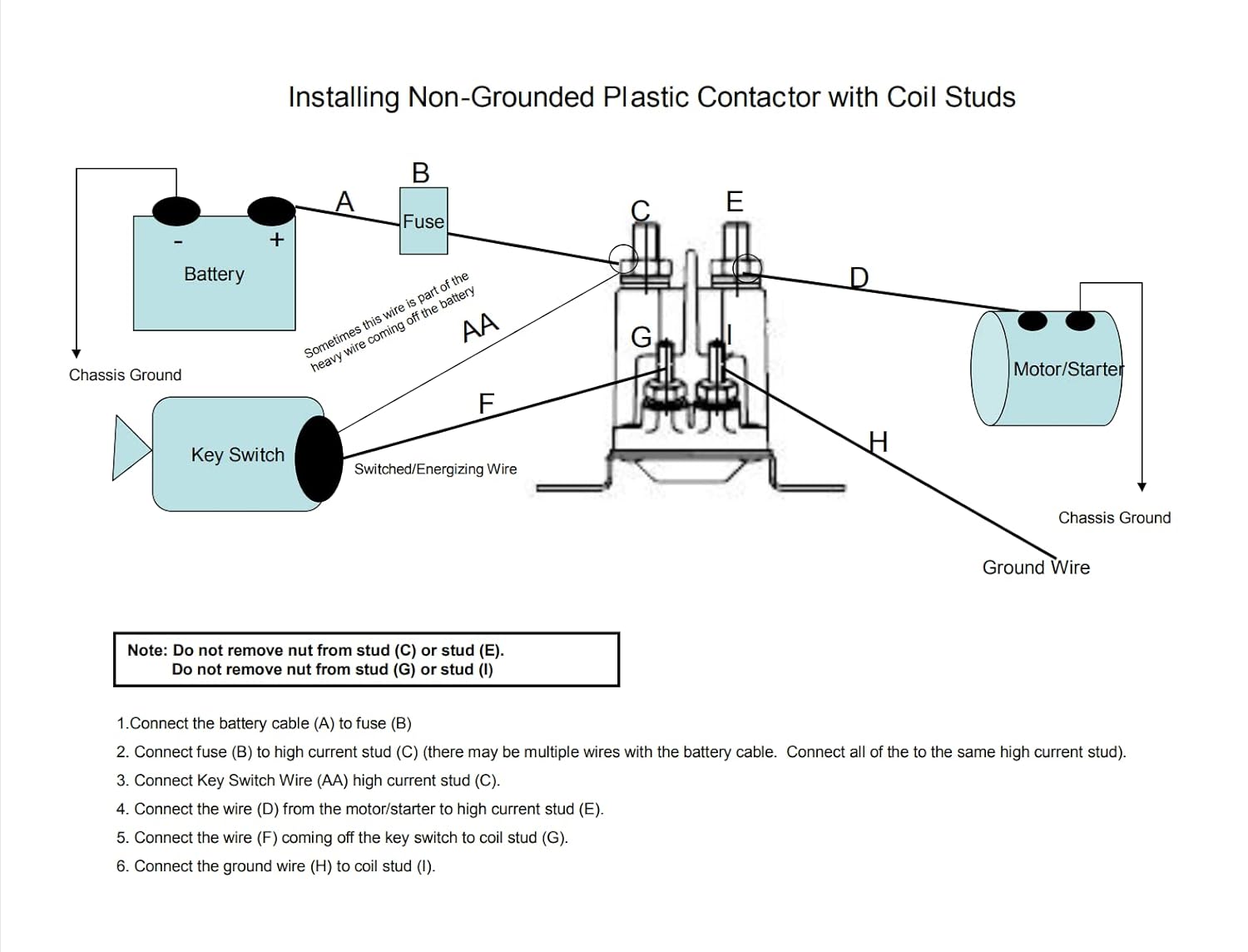

12V DC motoruna bağlı Trombetta marka DC kontaktörün motor ve akü ile bağlantı şeması nasıldır bilen var mı? İnternette bulamadım. Folkliftlerde de kullanılıyormuş bulabildiğim kadarıyla.
trombetta diye aratınca amazonda vs satış linki çıkıyor stokta yok ama görselde görüldüğü kadarıyla tahmini ince uçlar bobin ucu diğer kalın uçlarda yük ucu (sadece tahmin).
Evet o görsel yardımıyla motoru kumanda edemedim. Net bir bilgi tecrübesi olan var mıdır diye buraya yazdım.

Motoru bağlamadan önce röleyi bi çektirip bıraktırın (sesi gelir çat çat) daha sonra motor bağlama kısmına bakarsınız.
Çok teşekkürler cevabınız için. Bu dokümanlara pek tabii ben de eriştim ama benim amacım tecrübe etmiş insanlara danışmak.
