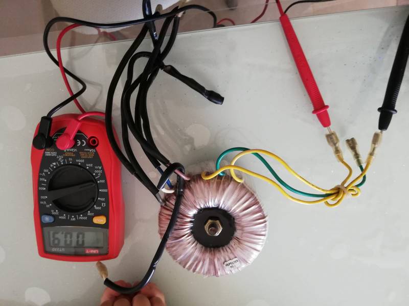

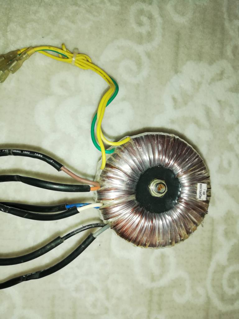

Herkese iyi gunler dilerim bu trafonun uçlarını bulamadim multimetre direnc kademesinde Sacma degerler aldim uçların hangisi primer hangisi seconder nasil bulabilirim Simdiden cok tesekkur ederim

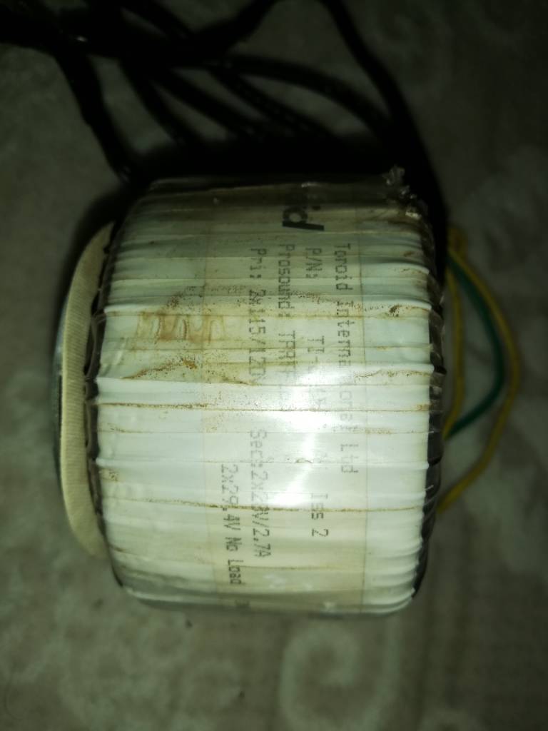

Primeriniz sarı ve yeşil olan simetrik sargılı, adamlar yazmış zaten 2*115/120v ;). Foto sebepli ödüle aday gösterilmessiniz ama yine de daha okunaklı çekebilirsiniz :).
Omajlari bekliyoruz.
Omajlar herşeyi netleştirir. Dusuk voltaj cikisi dusuk omaj yukse voltaj girisi kesinlikle yuksek omajdir.
Kolay gelsin.

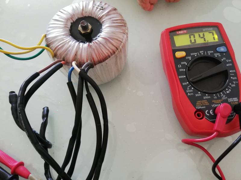

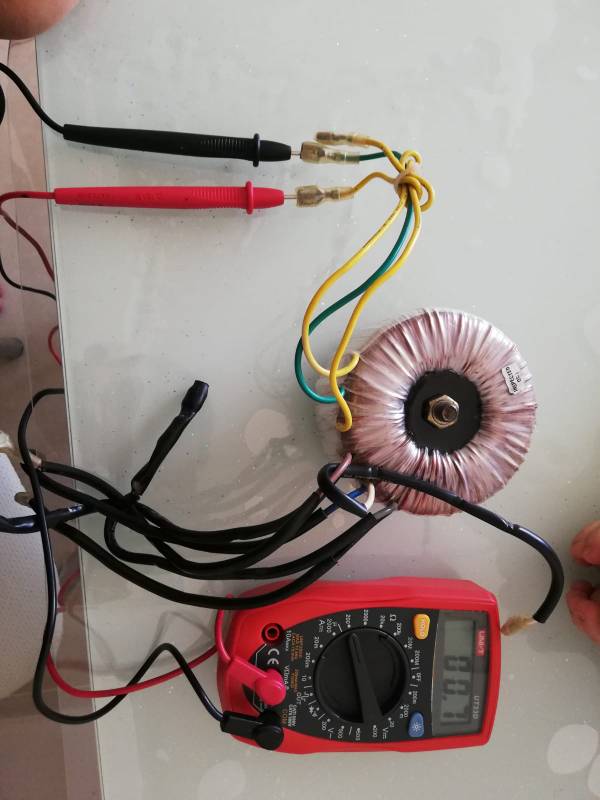

Hocam sari sari ölçüm yapinca yuksek veriyor sari yesil yapinca dusuk omaj veriyor 220 volt icin sari sari bağlamak lazim galiba

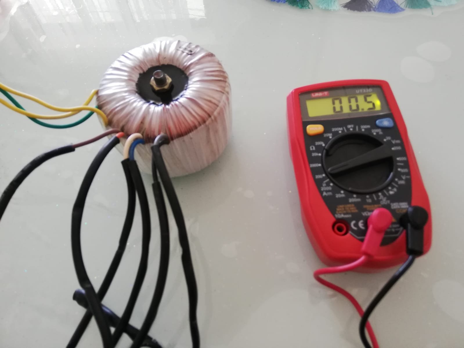

Birinci resim kahverengi beyaz ikinci resim kahverengi turuncu sanırım seconder olarak da bunlari kullanacagim
Yakarsan kendinden başkasını mesul tutma :D. Evet rakamlara göre sarı sarı primere 220v ver sekonderlerdeki voltajları ölçüp etiket değerleriyle karşılaştır. Sarı sarı nın arasındaki yeşil tahminim primerin orta ucu , yeşile dokunma hiç bir yere bağlama.
