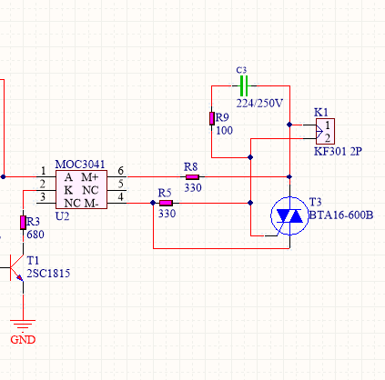

Arkadaslar merhabalar.
Elimde hazir bir devre var. Bu devre islemci karti uzerinde calisan bir sistem. Sistem bir rezistansi kontrol ediyor. Kart uzerinde bir optokuplor ve triyak var. Bu sekilde kart triyak uzerinden rezistansı acip kapatabiliyor.
Sorun şu. Rezistans sistemi asiri isitiyor. Kart bunu algiliyor rezistansi durduruyor. Ama yinede hizli isindigi için sicaklik yukselmeye devam ediyor.
Devre uzerindeki optokuplor optotriyak ve cikisinda bta41 triyak var.
Benim amacim bu guc devresini dimmer gibi calistirmak. Sistem su an anahtar gibi calisiyor. Bu opto ve triyak devresini nasil degistirsem isi kontrollu hale getirebilirim? Sisteme bir potansiyometre ekleyip belki bir kac parcq daha dimmer gibi ayarlı olmasini istiyorum. Ve yine islemci kartindan gelecek sinyale gire acilip kapansın.
Iyi forumlar.

@deltas merhabalar.
Aradığım zero crossing devresi değil. Devrem aşağıdaki gibidir. Devrede MOC3041 opto izolatör triyak sürücü var. Bu sürücü mikroişlemci devresi ile sürülüyor. opto izolatör de BTA16 triyakı sürüyor.
Bu devre tamamen on off anahtar şeklinde çalışıyor. Yük olarakta bir rezistans var.
Bu sistemde ısıtılan nesne yüzünden sıcaklık dalgalanması oluyor. Bu istenmeyen bir olay.
Amacım bu devremizde hali hazırda triyak mevcut. Bu devreyi bir dimmer gibi düzenleyip modifiye etmek ve bu modifiye ettiğim devrede yükü ekleyeceğim potansiyometre ile daha az ısınmasını sağlamak istiyorum. Sistem yine opto üzerinden anahtarlanacak ama triyak fazı kıyarak yükümü daha az ısıtacak.
Amacım bu bunu yapabilir miyim?
Mcu ile dimmer yapabilirsiniz.

Son resimde BTA şebekeye bağlı mı?
Amacım en optimum çözümü üretmek.
Cihaz benim olsa bu yöntemi yapmam ama benim değil ve talep böyle. Malesef cihazın sahibi masraf yapmak istemiyor.
optokuplör on off yapacak potansiyometre de sıcaklığı azaltacak.
Dostum şu termostat algılamayı opto önünde alınamaz mı, ve belirlenen limit biraz daha aşağı çekilir veya pota ilave pot ekleyoip daha hassas ince ayar getirseniz?
Dediğin şey mcu ile çok rahat yapılır, 0-10v referansı adc 12bit çözünürlükte, lineer olarak optonun girişine verirsin, 0 vo=0 derece
V10=100derece ye skala yaparsın.
çok güzel çalışır, zaten devrede zerocros özelliği var, olmak zorunda triyak kısmı bu şekilde anahtarlama yapıyor.
