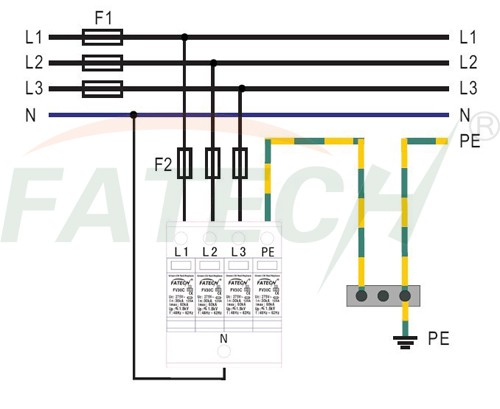

@fahri yetiş usta, söz konusu ürünün topraklamasız koruma yapıyor olması çok mantıklı bir tanımla olmasa da, aşağıdaki bağlantı şeklinde parafudr önüne cihazı koruma amaçlı konulan kartuş tipi hızlı sigortaların açmasından mı bahsediliyor acaba? Topraklama olmasa parafudr katı zaten pasif durumda kalır. Kafama takılan öndeki hızlı kartuş sigortaların açması sonucu tamam parafudr'umuzu koruduk da, tesisatı nasıl koruyacağız. Yani mantıken sigortalar parafudr'u korurken darbenin bir kısmı tesisisat üzerinden cihazlarımıza ulaşmış olmaz mı?
Bir de cihazın çok teknolojik olmasından ziyade, uygun şekilde tesis edilmesi. Yoksa yanlış mı biliyoruz? Parafudr'daki mekanizma aşırı darbeyi yeterince hızlı şekilde kontak yaparak toprağa akıtmak olduğuna göre çok iyi, standartlara uygun topraklama yapılması kaçınılmazdır diye düşünüyorum. ÖDTÜ'nun raporunun içeriğini bilmeden kafamda soru işareti kalıryor. Yoksa parafudr'a ne gerek, ana sigorta sonrası birer hızlı sigorta koy, ilk darbede açsın ve tesisatı korusun. Tabi nano saniyelerde açacak kadar hızlısı var mı bilmiyorum?

Uygun topraklama değerinde ve top-
raklamaya bağlı olmayan parafudr
düşünülemez.kj değerindeki enerji-
nin,mikrosaniyeler içerinde boşaltı-
labilmesi için bu olmazsa olmaz ko-
şuldur.

Ben de aynı kanaatteyim ustam, ama bu "topraklamasız" olayını anlayamadım?
